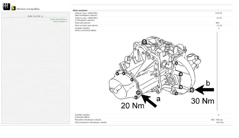

Poslaťod baffy » Pon 6. Apr 2009, 9:40
nepíšeš aký rok vyroby máš auto .je tam rozdiel toto je starší model do roku 2000 a prevodovka BE3
a/ plniaci a kontrolný
b/ vypúšťací

Poslaťod baffy » Pon 6. Apr 2009, 13:27
tak to nie novší model vypadá asi takto a označenie prevodovky je tuším BE4 .pozri ešte v papieroch typ prevodovky

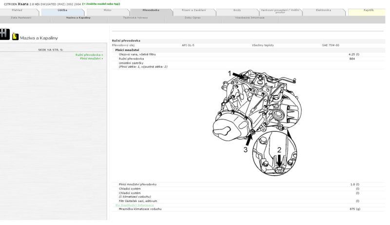

Taky potřebuju poradit,kde u mojí 2002 najdu kontrolní šroub.Včera se na to v servisu chtěl podívat a nenašel ho :( myslim,že u bejvalý 2003 ho měnil tj. našel ho :) typ převodovky nevím - nezjišťoval sem
Re: Výměna oleje v převodovce
Poslaťod Škopek » Pia 27. Aug 2010, 8:40
Zdravím
Na obrázku od Baffiho č.3
