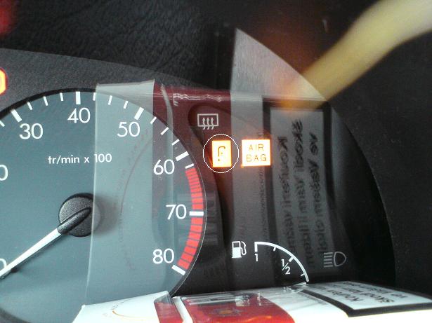

Poslaťod engila » Ned 2. Nov 2008, 9:45
mam dotaz na vas vsechny zkusene,obcas mi poblikava kontrolka a vubec netusim na co je,myslel jsem ze ma neco spolecneho s olejem,ale ten je chvilku po vymene a je ho dostatek...tak prosim poradte co je to za svetlusku...

Je to opravdu kontrolka hladiny oleje. Když jsem posledně měnil olej (bylo ho přesně po horní rysku) a stál jsem z kopce,tak mi taky blikala. A teď,když se chystám na výměnu a oleje je přibližně uprostřed mezi ryskami,tak mi po nastartování bliká po každé.

Kontrolka na přítomnost vody je ve tvaru písmene O,které je na stranách asi v jedné třetině ze zhora přerušené a protažené čáry do roviny. A v dolní části je jako hladina. Omlouvám se za krkolomnej popis,ale zatím mi tahle potvůrka problikla naštěstí jen jednou loni na podzim.
Re: kontrolka
Poslaťod Cvrček » Ned 2. Nov 2008, 12:44
A už vim,"kde je zakopanej pes!" V místě,kde je u X2 kontrolka na vodu v naftě,je u X1 kontrolka na hladinu oleje. U dvojky tento znak je na displeji v pravém horním rohu. :wink:
A omlouvám se za dva své příspěvky pod sebou,zkopal jsem to.
Re: kontrolka
Poslaťod Miklásek » Ned 2. Nov 2008, 13:10
Je to kontrolka hladiny oleja.. s vodou v nafte to nemá nič spoločné... Mne občas pri štartovaní bliká ale len vtedy ak auto stojí šiko na pravú stranu.. po naštartovaní zhasne. Pokial máš podľa risky dosť oleja a nesvieti ti tlak oleja pri bežiacom motore, tak by som to neriešil...

Jo jo Miklásek a Cvrček mají pravdu,je to kontrolka hladiny oleje v motoru.V návodě pro xsaru to je, jen ta kontrolka tam nejde moc poznat,ale popis pod tím to potvrzuje.Baffy tu kontrolku spletl, ta na přítomnost vody v naftě vypadá trochu jinak :oops:

jj dekuju moc,tak doleju olej a uvidime :klik:

Ja som tiež dolial olej až po vrchnú risku, ale bliká mi to stále...

Mě se tedy nikdy nerozsvítila , ani neblikla ... nevím jestli třeba není žárovička KO , ale já tam mám ten ukazatel v hladiny v ciferníku otáčkoměru .. a jak jsem vysledoval tak celkem spolehlivě ukazuje .

Pokud tam bude ukazatel, tak by kontrolka podle mě pozbývala smyslu. Mě zabliká jen pokud je auto docela dost někam nahnutý. Mám za to, že dopředu a na pravou stranu. A jinak na pípu a sprchu si vzpomínám... 8)
