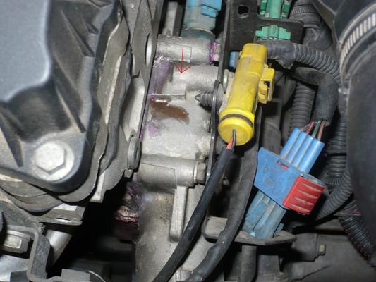

Panove naskytl se mi jeden problem,začala mi protíkat chladici kapalina z neznámeho (pro mě) objektu.Mohl by jsme mi nekdo říct co je to zač?Abych mohl koupit nějake těsnění,nebo použít tmel?

Neprotíká to náhodou těsněním pod hlavou? Máš to všude okolo do fialova, podle fotky.Nebo je prasklina tam jak máš šipku a objevuje se tam chl. kapalina.

Hlava urcite ne,to by jsi poznal vodu v oleji a zadna dirka tam neni.To proste teleso prisroubene k bloku motoru.

Není to těleso termostatu? Soudím podle barevných čidel. Jako první bych zkusil opatrně přitáhnout šrouby, které těleso drží.

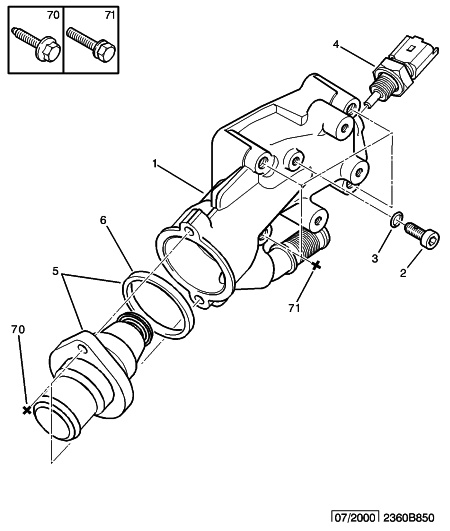

Mrkni na http://service.citroen.com tam si vyhledáš přesný odborný název.Dokonce i těsnění. :jup: :jup:

Marek píše:Není to těleso termostatu? Soudím podle barevných čidel. Jako první bych zkusil opatrně přitáhnout šrouby, které těleso drží.
Taky jsou premyslel na tim termostatem,ale ten je na jeho konci nasroubeny.

je to jakasi "výst komora".Vubec nevim co jde.

zdarec. Mám ten isty problém.V predajni elitu mi povedali že tam ide O krúžok ale rozmer mi nevedeli povedat,tak som sa chcel spýtat či mi vieš poradit až si to už menil.

Jo menil,zadny o krouzek tam neni.Kup si normalne nejaky lepsi tmel,ktery odolava nemrznoucim smesim.Odelej to cele pryc a dej tam misto tesneni tmel.Od te doby co jsem to udelal mam klid.

O.K. a dík ale trochu si ma zaskočil. Čo tam potom tesní? Kedže service.citroen.com tam žiadne tesnenie neuvádza

Podle fotky to vypadá, že jsem měl stejný problém. Vypadá to, jako že to teče pod hlavou, ale je to pouze pod tou přírubou. Stačí odpustit chladící kapalinu, odšroubovat, dát nové těsnění, které uděláš a jede se dál.

Meni lepsi tmel,nez se sr... s tesnenim?
