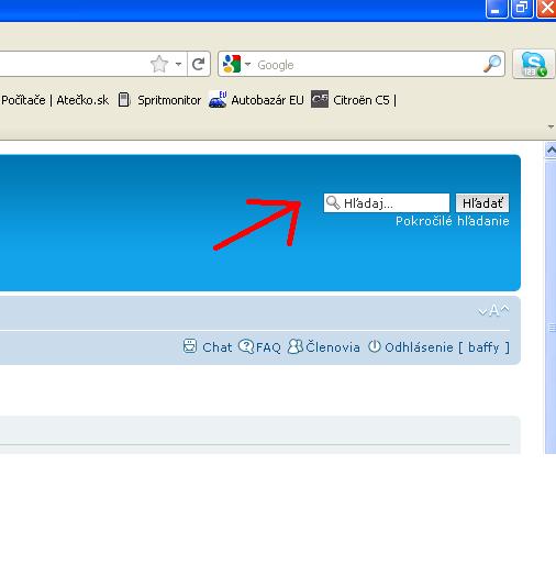

Poslaťod baffy » Uto 27. Sep 2011, 15:31
Odpoveď aj ked nie na mail :wink: .Je tu toho popísané X ohladne tvojho problému, dokonca aj vysvetlené prečo to tak je takže:
