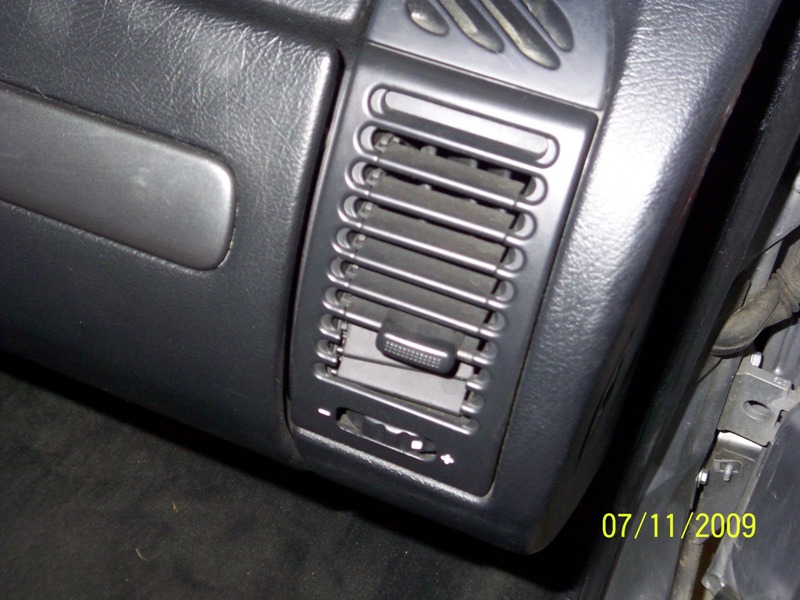

Mám několik skromných dotazů ke své "nové" Xarince :
1) Vnitřek pravého výdechu topení je částečně poškozený a zamáčklý dovnitř. Je ten rámeček nacvaknutý a dá se vypáčit a pak nějak opravit, nebo je to složitější (viz foto)?

Dá se vypáčit, ale pokud by to nešlo , tak vyndej odkládací přihrádku, je to šest šroubků. Demontáž plasto a přístup k spínačům je jednoduchý, dva šroubky. žarovky v palubce nevím, typnul bych si pět-šest, ale nemáž v podpisu napsán rok výroby, pokud 2000 a výš tak už tam nejsou žárovky, ale ledky. Odklápěsí víčka se taky parkrát řešily, nejdou koupit samostatně, jen celý tapec, ale dá se to částečně opravit, vypáčením těch vlastních krytu, opravíš a dáš zpět, jen pozor v chladnu mají plasty tendenci praskat.

ty mřižky na ventilaci jdou spatky nacvaknot kombinačkama ale opatrně jak psal rope zima tomu neděla dobře takže opravovat po někake delši jizdě
ještě dodam dělej to přes hadru nezustanou ti stopy po kleštich

Podľa fotky má u tej ventilácie zamáčknuté dovnútra aj ovládacie koliesko, takže bude musieť ten výduch ventilácie vybrať von celý. Postup je jednoduchý cez odkladaciu skrinku spolujazdca - tak ako napísal Rope. Zo zadnej strany už potom uvidí čo je potrebné naspäť zacvaknúť, aby to držalo pokope. V niektorých prípadoch pomôže už len trochu sekundového lepidla. (Nie na pohyblivé časti ale na spojenie obalu výduchu ventilácie ak sú zacvakávacie poistky oblámané).

Tak teď jsem se pokoušel dostat k poškozenému výdechu topení krrz odkládací schránku a ouha, místo šesti šroubků jsem našel jen tři (ostatní jsou na vyklápěcím víku) a celá schránka vylezla ven jen asi o 2 cm, takže jsem se dovnitř nedostal. V čem je finta?!

Tři nahoře a tři dole pod tím koberečkem, je to tam vykrojené a musíš kob. odklopit.A bacha na lampičku, je ji třeba opatrně směrem zevnitř vypáčit a vysunout.

Výdech topení opraven podle doporučení. Zítra jdu na žárovky v palubce.
