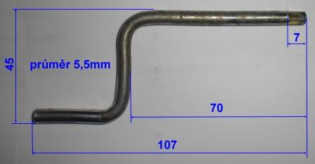

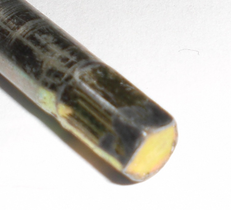

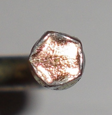

nákres
Tak tady to máš, je to kulatina 5,5mm s tvářeným pětihranem takže jeho výška je taky ca 5,5mm.
Na broušení bych si vzal radši 6mm kulatinu.
Doporučuju dodržet i celý tvar aby ti to pak nešoupalo při otáčení o nosič.
Zkoušel jsem pokusně šestihran 5mm a šlo s tím točit, otázka je jestli ti to dovolí ten nosič nějak slušně utáhnout na střeše.
Ale zkus to třeba tím šestihranem rozebrat a vyměnit šroub za jiný.. taky řešení
Hodně zdaru
