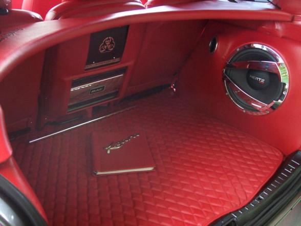

Poslaťod André » Ned 24. Júl 2011, 18:49
Já mám subwofer tady. viz foto
Ve všech autech jsem se snažil montáží hifi komponentů zachovat funkčnost auta, at při vození nákupů nic nezavazí.
