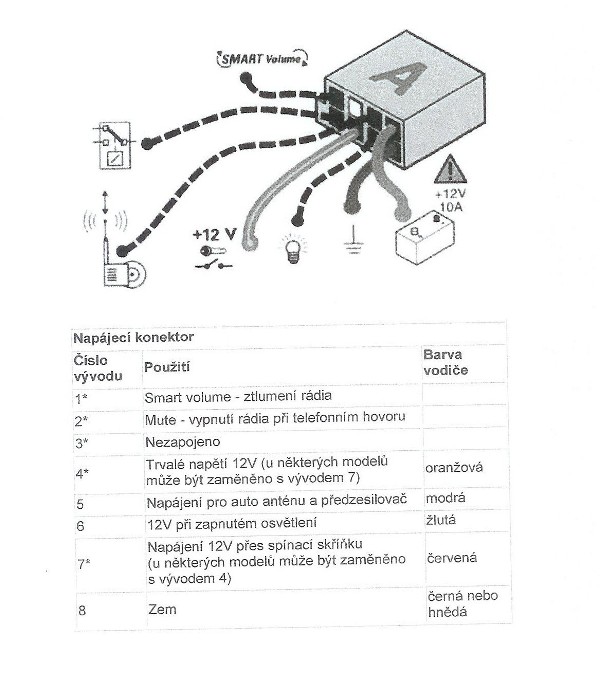

barvy nevím, jestli budou úplně standardní ale plus bývá žlutý a červený a podle auta se prohazují

Neviem či ti to bude stačiť.
napájací konektor autorádia.a.jpeg (81.4 KiB) Zobrazené 17428 krát

Poslaťod PaloD2 » Uto 17. Apr 2012, 13:16
samozrejme,toto som mal namysli,dakujem. Ale stale mi tam niekde chyba ovladanie pri volante a komunikacia s palubnym pocitacom.Ale hlavne ze radio funguje,na ostatne skusim najst elektrikara z citroenu.Este raz dakujem :jup:
