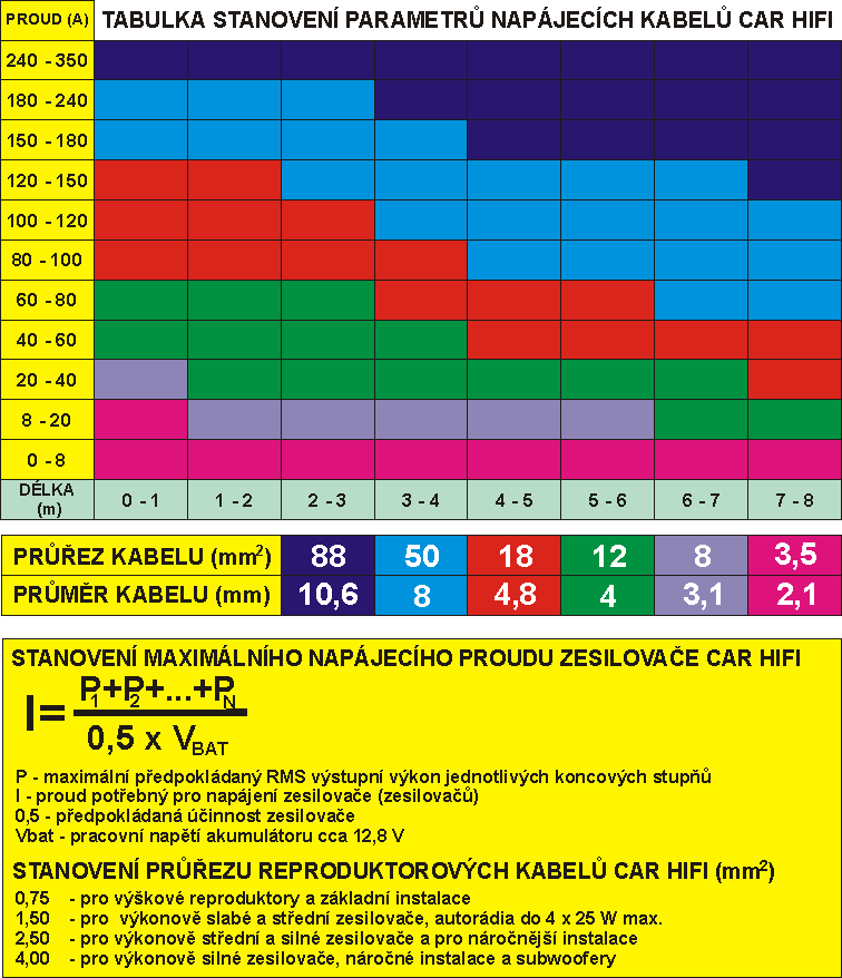

Najviac ma zaujima skade zobrat staly prud a nekcem ho brat od baterky. Mam to zapojene od radia ale odchadza mi vecne poistka .Potreboval by som nieco sinejsie aspon 20aper.

Vyriesil som to tak ze som to zapojil priamo od baterky problem bol a vtom ze som pouzil tenky vodic na moj vykon som musel dat kabel s priemerom 5mm na dlzku 4metre. A tato stranka mi velmi pomohla http://www.ahc.cz. Je tu tabulka. Je tam vela dobrych rad ohladom audia do auta.
