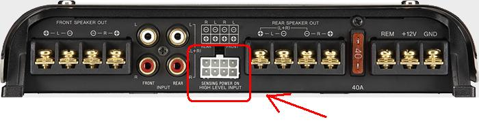

signal sa da vytiahnut aj s kablov co idu do reproduktorov, len zosilovac musi mat takyto vstup
na Sony zosilovaci XM-4S to ma pozri manual 8)

Poslaťod tajlor » Pon 25. Máj 2009, 18:30
tu je aj foto
Sony XM-4S

tajlor píše:tu je aj foto
Bohužel tento vstup na mim zesiku není,jsou tam pouze "sinče".Tak stim asi nikdo žádnou zkušenost nemá :cry:
