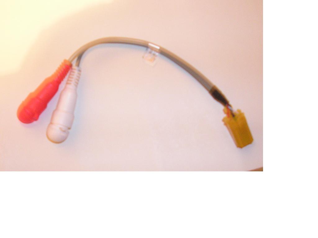

Tak jsem dnes stravil skoro cely den na strankach spanelskeho xsara clubu (a to spanelsky umim tak nejak skoro nic) a zjistoval jak je to s pripojenim vstupu na CD hcanger, takze by tam clovek mohl pak pichnout co by chtel. A nasel jsem dost ruznych obrazku, podle kterych se to tvari ze to pujde. A hlavne, ze to pujde levneji, nez nejakou redukci za 1500 nebo kolik stoji v stualarmu. Dnes jsem objednal neco, co vypada jako ten jejich bazmek za 250, tak jsem zvedavy. Je to jen kabel s konektorem do nasich radii, kde jsou vzaty kontakty pro levy a pravy audio kanal. Podle nekterych by melo stacit toto, coz se mi nezda, ale myslim si, ze po privedeni napeti na nejaky ze vstupu, by si radio melo myslet, ze tam CD menic je a normalne se na nej prepnout. Podam zpravu o vysledku.
Prikladam fotku toho kabliku.

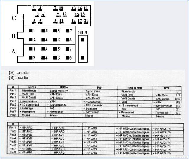

Poslaťod Honza » Uto 9. Okt 2007, 18:22
jeste jedna. V brzke dobe nahraju jeste nejaka schemata.

Poslaťod Rope » Uto 9. Okt 2007, 19:33
Za to co je na fotkách chceą dát 250kč? to ti udělám za pajdu, ale jen aby ti to k něčemu bylo.

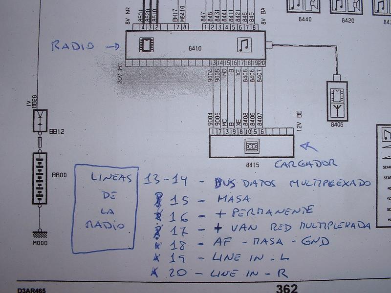

Poslaťod Honza » Štv 11. Okt 2007, 8:37
dalsi

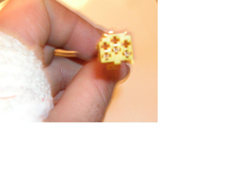

Poslaťod Rope » Štv 11. Okt 2007, 18:24

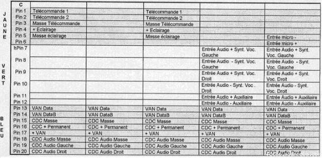

jeątě jeden dotázek, konektor, který máą nafocený je ľlutý a patří do sekce C pin 1-6 a na schématech je znázorněn konektor osmipin modrý v sekci C pin 13-20. Takľe ti je ľlutý k ničemu, 250 v pr... Pokud by si potřeboval, vąe mám skladem na dílně.
Poslaťod Honza » Pia 12. Okt 2007, 15:20
No jo, vidis to, toho zluteho jsem si nevsim. Ja to kazdopadne odbjednaval, podle tech popisku, takze mi prisel spravny. Ovsem jak jsem tusil, tak to bude chtit si nejak pohrat s tim napetim. Samotne zapojeni na audio vstupy nestaci.

Poslaťod Honza » Pia 12. Okt 2007, 15:26
Jeste zasilam popisky te casti C

Poslaťod petr_xs » Pia 12. Okt 2007, 19:32
Honza píše:..Ovsem jak jsem tusil, tak to bude chtit si nejak pohrat s tim napetim..
To asi bude problem, protoze radio s changerem komunikuje po VAN sbernici, a to prave ten drahej adapter zajistuje svym pocitacem.

No, potrebuji Vas nazor. Myslite si, ze by slo zapojit na ty PINy v segmentu C, to same co jde do segmentu A? Mam tim na mysli napeti-permanent a napeti-VAN. Nebo si myslite, ze jsou to hratky s ohnem a mohlo by se tomu neco stat. Ja si myslim, ze snad ne, stale jde jen o napeti, co myslite?
