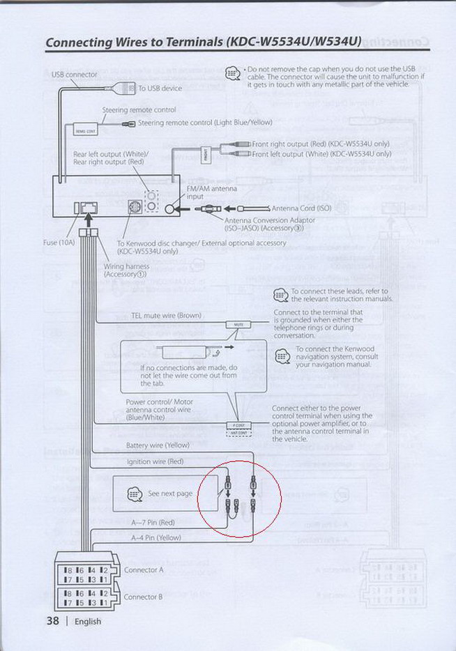

Poslaťod creative » Pon 7. Apr 2008, 22:16
U mě si to taky nic nepamatovalo a přesně jak psal Viteon, přehodil jsem mezi sebou ty ľlutý a červený viz. schéma a hele vąechno v pohodě, vąechno si to pamatuje, takľe cajk. Aby se mi rádio vyplo po vypnutí klíčku, to by se mi docela taky líbilo...no nic optám se na zrazu Ropeho :wink: jak to poladit...Kdyľ ho nechám puątěný a zamknu, tak se po chvilce vypne a jakmile odemknu centrálem tak se zapne, takľe ho vypínám na tvrdku čudlikem 8)
