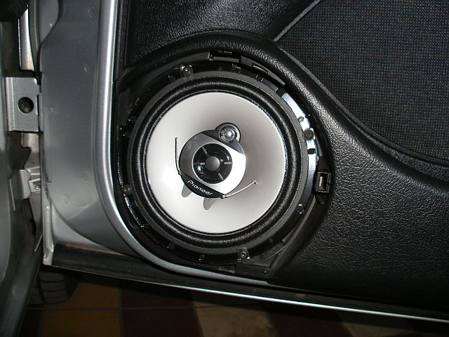

ramin píše:Prosím o pomoc, mám xsaru break, vpředu helix blue 62 mkII helix (vyhýbka+výšky místo originálů), vzadu sinus live SL 130 (vyhýbky + výšky vzadu na sloupcích), v kufru aktivní subwoofer FLI TRAP 12 ACTIVE + rádio Panasonic cq-c7703. Pokud vypnu subwoofer, tak ať dělám, co dělám, tak zvuk je totálně o ničem (líp ozvučená byla felicie s papírákama). Čím to může být, že je to neposlouchatelné? Nekvalitní repro? Díky
Mam ten samy problem, akorat nemam subwoofer. Mam sice zakladni Pioneer DEH-1100MP, ale ve Felde opravdu udelal zazrak se zakladnimi repro, basy i vysky znely velmi dobre. Toto radio jsem si nechal instalovat v Citroenu pri prvni prohlidce po koupi Xsary, abych to nemusel resit. Na rovinu, nema to zadne basy a musim to dost zesilovat, aby to hralo, ale hudba je takova plocha, i kdyz dam LOUD, tak presto basy spise nestihaji, ale porad hlasitost je takova zakladni, pri ktere by stihat mely. Ve Felde jsem mel radio treba na 25 a opravdu to jelo, ale tady dam 25 a repro spis drnci (coz budou plasty), ale hlavne to neduni. Nejsem priznivec prilisnych basu, ale jsou pisnicky ve kterych proste slapak slyset musim :) Uz jsem menil jeden vyskac, pac odesel, ale nevim, jakou to ma souvislost (menil jsem par).
Ma smysl davat tam napriklad http://aukro.cz/repro-pioneer-ts-g1713i ... 31139.html? Netusim, jelioz vyse ctu, ze v podstate resime stejny problem...jinak Xsaruska jezdi prima :)

Nemá, uvedené reproduktory jsou koaxiální, ty potřebuješ komponentní, tj. výškový reproduktor samostatně. Namontovat tam samozřejmě půjdou, zvuk možná lepší bude taky, ale mě se tohle řešení příčí.

Vyskovy reproduktor uz mam na palubce, ale myslis spise repro bez vyskace jen stredobas? Nerikam, ze potrebuju extra tridu zvuku, na to mam sluchatka, ale spise aby, kdyz zesilim repro, bylo slyset, ze to dokaze zahrat jak spodky, tak stredy a pritom nemam pocit, ze ten reprak nestiha...Tezko se to popisuje, ale kdo nekdy slysel repro ve Felde, mozna s trochu lepsim radiem, tak to opravdu hraje o nekolik trid hure. Felda neni zazrak, ale opravdu Pioneer probudil ty repro za 200Kc/ks tak, ze jsem nechapal...
ale tady proste slysim porad vice jen vysky, ze by spatne zapojene? Je moznost to zapojit spatne? Zapojovali to v Citroenu... Potom odesel jeden vyskac, ale to mohlo nahodou...tak jsme dali oba dva nove, origo. Mam za to, ze jsou tam ctyri kanaly, pricemz vyskace jsou zapojeny v serii na predni repro a maji na sobe kondik pro filtraci vysek.

1. Podařilo se někomu přidělat výškové reproduktory do původních ? Dá se z originálních výškových repro sundat mřížka nebo to je celek ?
2. Je opravdu takový propastný rozdíl vyměnit pouze středobas nebo jít do komponentních repro ?

U X1 by to mělo bejt stejný.Mřížku šroubovákem podeber a vyloupni,origo vejškáč pootoč a oddělíš od mřížky a zkus tam dát ten komponentní z obrázku 1b nebo 1c,já to tak udělal.Nebylo to vidět,ale nebyl sem se zvukem hrajícím odrazem spokojenej,tak sem je jak máš na obrázku 1a s celym domečkem přilepil pěnovou oboustrankou Tesa na bok domečku kousek k A sloupku a kousek na spodek a nalepil sem ho k přístrojovce a nasměřoval na sebe.Mám 25mm hedvábnou kalotu a jsem se zvukem spokojen.Ještě líp to znělo na A sloupku v úrovni uší,ale to bych musel vrtat,případně laminovat a k tomu sem se/kámoš ještě nedostal.
2.pokud u komp budeš mít hedvábný vejšky,tak to propastnej rozdíl je

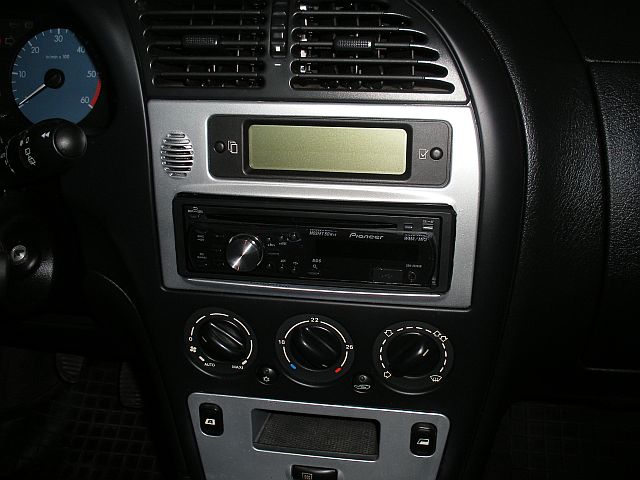

hoj, chci si do xsarky koupit new radio.. ale mám trochu problém se zapojením.. je to Pioneer DEH-1300MP. vše si na autě udělám sám.. ale jak se jedná o kabely jsem nahranej.. prosím poradí mi někdo zda tam toto rádio vůbec pujde, a zda pak bude fungovat i ovládání na volantu? díky moc:)

No jí tam půjde a jestli bude fugovat dálkač je otázka a tu se dá zodpovědět až řekneš jaký máš typ toho původního rádia a jaký máš rok výroby ? Včera jsem zapojoval pionééra do xsary 1 rok 2000 a tam to fachčilo.
