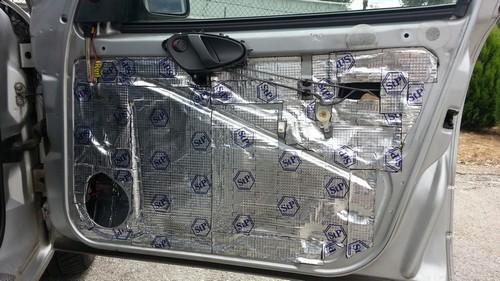

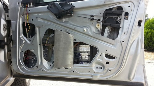

Poslaťod capodeicapi » Štv 1. Aug 2013, 21:08
tak ste ma prehovorili aj ked este predtym ako -XsaraTV odpisal :D
Sam som si potom uvedomil ze ak chcem nieco lepsie musim tlmit a dat kompa :) ale to bolo mojou lenivostou.
A rozdiel po vytlmeni je nad moje ocakavania, aj ked som pouzil len JBL C6-6S reproduktory tak to hra naozaj perfektne :) takze som vdacny za prispevky typu "najprv treba vytlmit" 8)
Tu su nejake foto ako to prebiehalo.
