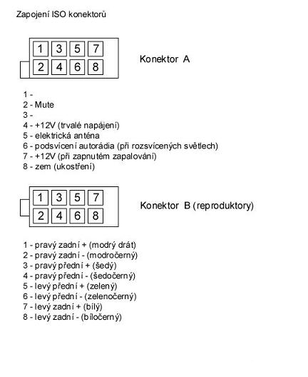

Poslaťod driversk » Pon 2. Nov 2009, 21:27
kukni sem
iso konektor.JPG (26.37 KiB) Zobrazené 32774 krát

Všem Vám děkuji za radu už mi to funguje ještě jednou moc děkuji.
