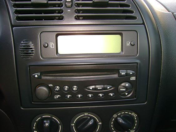

Zdarec, potreboval bych vedet jestli mam v aute iso konektor pro pripojeni autoradia. Mam tohle autoradio Obrázok

Zaručeně tam Iso konektory mít budeš. Ty jsou v každé Xsaře už z výroby.
Ovšem,pokud je nějaký kutil před tebou nevykuchal. Ale nejlepší je vyndat rádio a podívat se.

Máš ho tam stoprocentně, nevím, proč by ho někdo kuchal, když by ho pak stejně potřeboval použít.
