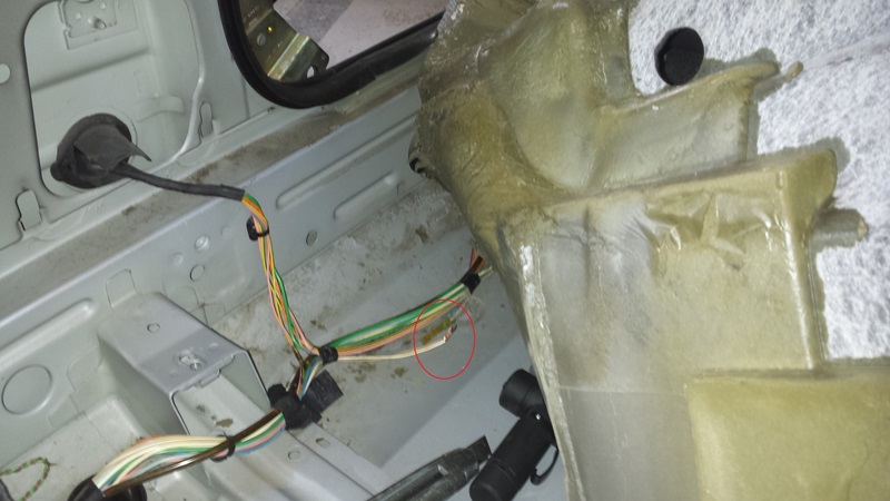

Nazdárek ,dnes som obdržal mailom prosbu o vloženie tohoto návodu od klingi27 ,keďže mal problém s vložením fotiek.Takže až si tu urobí vlákno ,dám to na správnu mieru. :wink:
Zdravím vas.Posielam zopár obrázkov k téme Vnútorné,alebo Stropné svetlo.Je to fotonávod,kde sa nachádza závada nečakaného nefunkčného stropného kabínového svetla v xsarach.Je to prerušenie káblov,ktoré sa nachádza za zadným sedadlom spolujazdca ,pod kobercom.Ja kvôli lepšiemu prístupu som si vytiahol celú sedačku spolujazdca,no dá sa to aj vtedy,ak povolíte,čiže vytiahnete spodný šrób od bezpečnostného pásu a jeden šrób na podlahe v zadnej časti sedačky,aby ste mohli poodtiahnuť koberec od podlahy,ktorý je delený na dve časti.Potom už len vyhladať porušený spoj,spojiť a zaizolovať a samozrejme spraviť zátku na dieru v podlahe,ak sa tam nenachádza.

To samé jsem opravoval Jirkovi Šípkovi když mělještě xsaru, nutno podotknout že jde o dvojkovou xsaru co měla dvě světla, jedno v předu a druhé hádejte kde a v tomto místě se to dělí co jde vpřed a co v zad.
