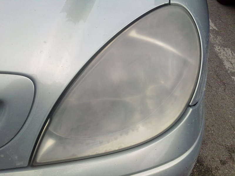

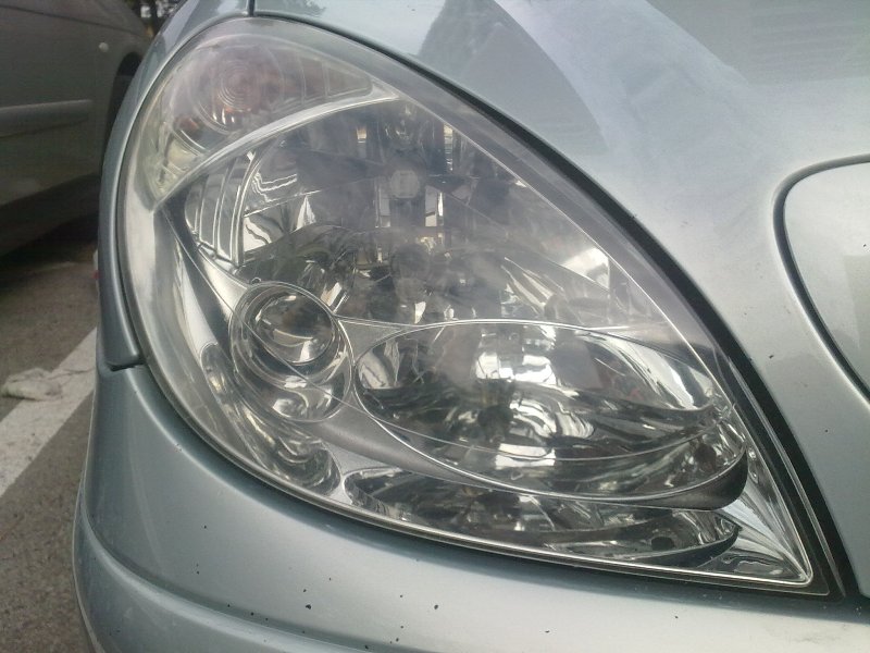

Musim ho zdupat, ja to stihl hned jak sem dopsal prispevek, tak sem sel do Kramu koupil TEMPO, 2000 a 1500 papir a cista prace 2 hodiny ;)

Povodne...

Hotovo
Ospravedlnujem sa, ze som fotil raz jednu stranu a potom druhu ale uz sa mi uplne vybijal mobil :-(

nazdarek a chcem sa spytat a tie skla na tych svetlach si mal len take zažltle alebo ake???ja ich mam totalne ale neviem ci by to pomohlo lebo ja ich mam doskriabane na hovado,a nevies nahodou ci sa daju kupit cisto len tie skla samotne?.

lebo tie skla vyzeraju ako dopukane a preto sa bojim ci to vilestim ak to bude hlbsie dopukane,a aby som sa nedosmyrkloval až k žiarovkam,lebo kedysi som na favorita kupil cisto len skla na svetla neboli drahe len neviem ci citroen take daco predava..

Citroen pochybujem, otec musel kupovat na C5 nove cele svetlomety...No ja som ich mal aj doskriabane aj zazltnute a teraz som spokojny...Je fakt, ze sa viacej narobis, ak su skrabance hlboke ale zase vysledny efekt je uspokojivy. Osobne sa mi dobre robilo s 1500 a s 2000 brusnym papierom. Ak su moc hlboke tak skus 1200. 1000-ku by som asi uz neriskoval...
