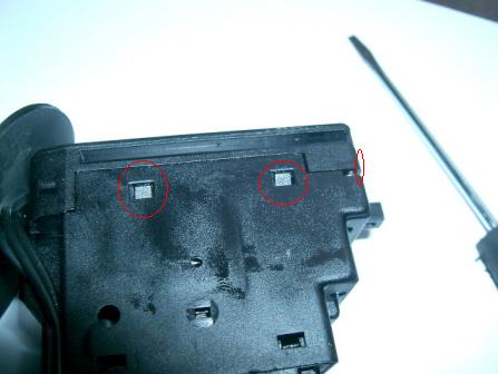

Poslaťod Rope » Ned 14. Okt 2007, 19:09
pak je potřeba sundat víčko, které drží na celkem šesti zobáčcích, já k tomu použil lámací nůž a tenký šroubovák
zobacky tři.JPG (48.11 KiB) Zobrazené 47073 krát

Děkuji. a musím říct, ľe jsem u toho ani moc nenadával. Ale uľ moc nechybělo. Ta zpětná montáľ fakt stála za to. Co jsem vypozoroval,tak bylo lepąí to skládat na to víčko co drľí na těch zobáčkách. Kdyľ jsem to dělal opačně, tak pořád někde něco vypadávalo...
