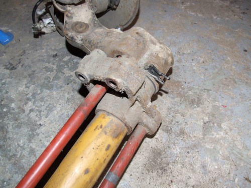

Zdravim , zdemontoval som zadnu napravu z mojej xsary a potreboval by som zdemontovat ramena z napravy. Vedel by mi niekto poradit ako to mam urobit?

pokud se dobře pamatuju tak na to měli v servise nějaký stahovák, já si na to netroufl. Podle toho jak to vypadalo zdemontované tak je to nalisované

zdravím,je to opravdu nalisované a není jednoduché to rozdělat,ale někde jsem tu četl,ľe tu někdo zvedal nápravu o jeden zub a měl tam fotku auta ukazoval kola tak zkus ho.

Musíą po tom dobře mlátit a» to odskočí,vůbec se nebát potom kladivem prát,je to zatuhlé. Zaroveň musíą pouľít hydraulickou rozpěru a tlačit ty ramena od sebe,aľ to bude naąponované,musí se zase po tom mlátit ,aby se to uvolnilo.Jak jsem to viděl,tak bych si taky na to netroufl a vybavený takhle nejsem.Máą odvahu,jen si vąechno znač,aby jsi věděl kam co příjede a jak to příjde.
Nedávno mi nápravu komplet repasovali ze vąím vąudy práce 3,5 hodinky i materiál cena 6600 kč.

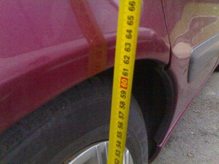

ako je na tom vase auticko pri vacsom zatazeni. Mne sa zda ze mi zadok dost sedi aj ked je auto prazdne. A ked sa do neho nasackujeme 5 tak sa mi stava ze pri 90-tke a nejakej nerovnosti na ceste mi zasterky chytia o cestu. ma to tak byt alebo sa mi zas enieco posr... ? A ked tak kde by som mal hladat chybu?

Moľná kdyby bylo foto,dalo by se to posoudit,co myslíą tím dost nízko,větąina xsar je dost nízko a kdybych měl zastěrky,tak snimi jistě ąkrtám o cestu taky,tedy jen mravně naloľený. kdyľ dám něco těľkého do kufru a do toho sednou jeątě 2 lidi,mám pocit,ľe tu zásuvku na taľné někde ohnu.
Letos jsem dal xsaru na repas zadní nápravy,naprava se mnohem přitvrdila a je o 100% jistějąí v zatáčkách,ale kdyľ do toho naskočí 3 lidi přijde mi to skoro stejné.
Jen pro srovnání,přikládám foto,jak vysoko mám auto po repasi zadní nápravy,je to jeątě na zimních plecháčích 185/65/R14
Teď na letních a tvrdąích díky profilu je to mnohem lepąí mám tam 195/55/R15 a vypadá to i líp,moľná to dělalo jen opticky díky větąímu ET a takovému utopení kol.

Poslaťod B@RT » Štv 17. Apr 2008, 15:12
Palo.V píše:Zdravim vas.
Ď.
unavená torzní tyč, nech to být, stejně se ti za čas vysypou loľiska nápravy (kola do A , dření o podběhy v konečné fázi) a pak to nech repasovat... dopředu je to ztráta peněz...čeká mě totéľ viz foto

Poslaťod Palo.V » Pia 18. Apr 2008, 7:50
Tak som vcera zmeral vysku hrany blatniku ako je na obr. vyssie a je to rovnych 60 cm. Tiez by ma zaujimalo kolko ten repas stoji lebo uz sa mi zda ze ten cas sa nebezpecne rychlo blizi.

Poslaťod jakub_k » Pia 18. Apr 2008, 9:16
kdyz merite, jak je to vysoko.. merite to se zatazenou ruckou nebo bez ni ? ono totiz kdyz se ta rucka zatahne, tak si to auto vic sedne na prdel.

Poslaťod B@RT » Pia 18. Apr 2008, 14:23
samo bez ručky, jen daný kvalt
