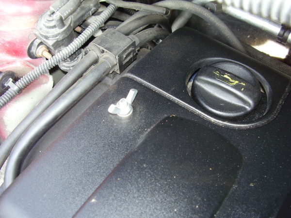

Po velkém trápení s příchytkami krytu motoru ,jsem udělal razantní řešení, návod je vypracován tentokrát ve WORDU a je volně stažitelný na tomto odkazu : http://www.edisk.cz/stahnout-soubor/461 ... .32MB.html
Pro ty z vás, kteří mají zájem a chtějí to v PDFku, převedu a znovu upnu na stejném místě nebo na czshare :D

Dobrý nápad se šrouby, blahopřeji. Nebudou se matice uvolňovat vibracemi? Pokud ano, zkusil bych je podložit gumou.
Hezčí než křídlové matky, které se přece jen k motoru moc nehodí, by byly vroubkované matice, nejlépe na povrchu plastové. Ale nevím, jestli se dají běžně koupit.

Další rozvíjení téhle akce je na každým z vás,přeju at se daří,a až to doděláš tak pošly fotky :D znovu opakuji,jestli budete mít někdo problém se zobrazením udělám PDF tento dokument je vytvořen pomocí Microsoft office 2007.( A matky drží jak přišité !!!!!!!) :D

Mě napadlo pokud se bude motýlek povolovat použijte matičky se silikonovou výplní ty se nepovolují jsou však jednorázové. :) I když já problém s krytem nemám mě tam drží :)

Opakuji,matky křídlatky se nepovolují,mám pod nimi podložky pérovky a opravdu je to bez problémů

Tady jsem něco našel pro ty,co nedůvěřují křídlatkám a chtějí pro sundání krytu použít stranový klíč 10mm : http://www.yshop.cz/matka-konusova-m6-chrom+dp129949/
