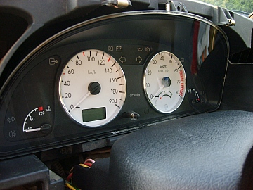

Oooh ty jsi bůh, objednal jsem si rámeček bílá + modré podsvícení. Uvidíme jak to bude vypadat. Luxusní už teď se těším.

To Ti ukážu hned jak to bude vypadat
Re: TACHO-BUDIKY CITROEN XSARA TUNING
Poslaťod F.I.K » Pon 25. Feb 2013, 23:05
Neni na tom tachometru nějak málo čísel? :D Ale hezký.

No mám tu podložku pod budíky bílá + modré podsvícení.
Sundat tu umím, problém nastává když sundám ručičky budíků, mohl bych to i nějak načmárat a pak si to udělat tak aby to nějak sedělo, ale co když se to rozhodí, a bude mi to ukazovat 100 na 4ku při 2000 ot?
Dělá to Citroen v servisu, nebo si budu muset zajet někam jinam?

Ručičky sa dajú nastaviť aj pomocou dia. :)
Poslaťod Cvrček » Str 27. Feb 2013, 7:31
Empík: To sice jdou,ale nejsem si jist,jestli to jde i u jedničkový Xsary (přesněji u této 1,8i. U takového 1,9TD by ti diagnostika byla zaručeně k prdu.) Přeci jenom,tak ještě tolik elektroniky není.
Co to zkusit starým trikem,kterým se nastavují ručičky přetočené při špatné baterce? Připojit budíky bez ručiček,zapnout zapalování a pak nasadit ručičky na nulu.
Poslaťod F.I.K » Str 27. Feb 2013, 9:41
To funguje? U mě byly přehozený obě ručičky a at sem dělal co sem chtěl, tak se mi prostě nepodařilo trefit tacho. Nakonce sem si podle navigaci zjistil jakou mám rychlost na nějaký stupen při volnoběhu, doma zvednul předek do vzduchu a nastavil za chodu na hodnotu, která tomu odpovídala.

No jedna věc je, že když to nakopneš, nahodíš budíky... budiž přindáš rafičky... ale budou se ti vracet, když je nemáš přetažený? Můžu to zkusit, tenhle víkend se na to chystám, mám cca 1km od baráku radar, zkusím vyštělovat rychlost a podle toho upravit otáčkoměr. Nebo raději naopak? Vážně nevím...

Poslaťod ColinMcRay » Str 27. Feb 2013, 18:04
Nehledej v tom zbytečné složitosti.
Cvrček to napsal dobře: Připojit budíky bez ručiček,zapnout zapalování a pak nasadit ručičky na nulu.
Dělal jsem to taky a všechno jak má být... Ale jestli za to radši zaplatíš u citrouše, klidně za nima s tím jed :driv:
