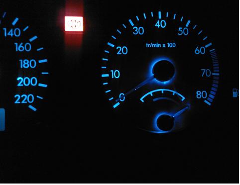

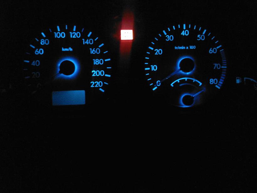

ColinMcRay píše:ty kluku uąatej... já jsem to neąkrábal ale kolega ze ąpanělska... nevím proč... asi nechtěl měnit budík ale jen podsvícení. tak to vyřeąil takhle. No nebudu hádat jakou barvu ty ľárovky mají ale osobně si byslím ľe normální bílou ale ruku do ohně bych za to nedal. K4my mám pro teby takovoumalou ukázku jaxe to taky dá zrobit. klasicky vytáhneą ty ľárovičky které chceą aby ti svítily modře :!: pozor: podívej se pořádně kterou vytahujeą at se s tím nepáráą na víckrát... no a místo nich dej normální modrou vysoce svítivou diodu s připájeným odporem... jedna dioda cca 16 korunek... viz foto... http://www.ukazto.com/?img=ledkyaodpory.jpg
a výsledek....

Dnes som si konečne našiel čas a prerobil som podsvietenie prístrojovky na modro. Mal som jednu rezervnú prístrojovku , bola síce z exclusiv ale podarilo sa mi to. Mám však jeden malý problém. Pri pridaní plynu nad 1500 otáčok mi začne pípať v prístrojovke ten pípák čo signalizuje zapnuté svetlá.Nepípa tak ako keď sú zapnuté svetlá ale prerušovane. Keď držím otáčky 1500 a vyššie prestane to asi tak po 5 sekundách, ale keď klesnú otáčky pod 1500 a znovu pridám na 1500 a viac , tak sa to opakuje. Neviete niekto čím može byť sposobené to pípanie? Je to nejaká funkcia exclusivu , o ktorej neviem? Ostatné funkcie na prístrojovke idú normálne. dokonca na starej prístrojovke som mal na kontrolu hladiny oleja len kontrolku , a teraz mám budík ktorý tiež ukazuje po aktivácii kľúča a po 10 sekundách sa vypne.
Vopred ďakujem za vaše rady a postrehy.
