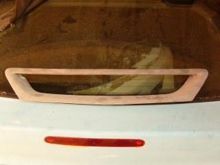

Poslaťod berry » Sob 3. Nov 2007, 14:43
a tady to mate domaci tuning :lol:
celkovy pohled

Poslaťod berry » Sob 3. Nov 2007, 14:51
a ted vnitrni strana tam to je jeste neni na 100% :? ale vse pasuje a doseda jak ma jen to udelat peknejsi

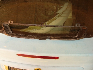

Poslaťod berry » Sob 3. Nov 2007, 14:54
a nakonec cerny plast co drzi masku vykuchat az zustane jen ramecek
