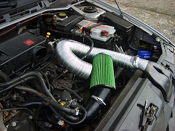

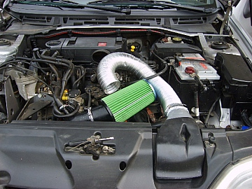

Poslaťod ColinMcRay » Pia 10. Aug 2007, 15:44
uľ ho mám.... Cold ait intake system od GREENu a je SUPER!!! Takový masakr jsem fakt nečekal!!! zabitých cca 5-6 hodina ale ten výsledek... :klik: _ok_ poąlu i foto... a kdo chce tak muľu i video... sice krátké ale výmluvné. Ze strartu to trochu píská ale jaxe motor zahřeje... přede jako kočka a uľ to není skoro slyąet 8)
Poslaťod ColinMcRay » Sob 11. Aug 2007, 6:43
fotooo
Poslaťod ColinMcRay » Sob 11. Aug 2007, 6:45
Fotoo 2
