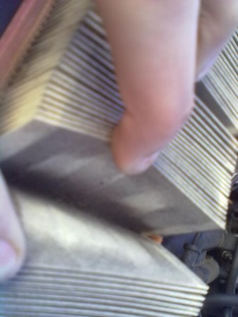

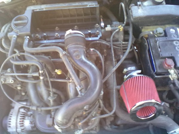

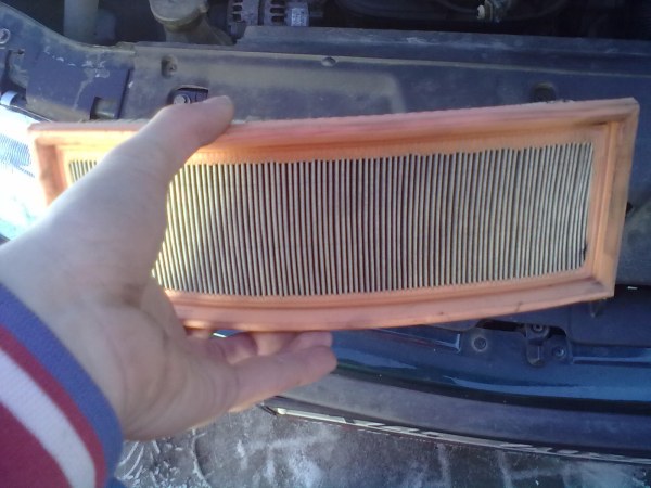

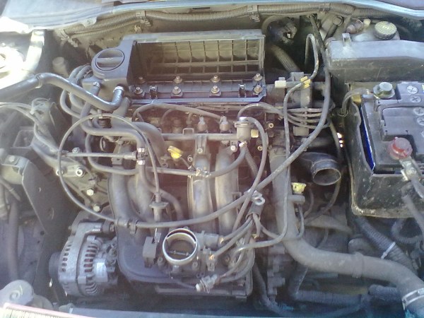

Tak jsem dnes, když je takové krásné počasí :D namontoval Sportovní vzduchový filtr. Přikládám malý průběh celé operace. :)
1. Demontáž dílů
2. Starý vzduchový filtr - z venku vypadá slušně
3. Uvnitř už tak dobře nevypadá a tak jsem ho i všechno potrubí včetně Airboxu profouknul kompresorem
-- přidáno stř 20. bře 2013, 12:03 --
4. Nový filtr na místě, je to taková rychlopráce,v budoucnu bych chtěl napojit filtr napřímo-trubka od škrtící klapy přímo do něj.
Filtr je připevněn k plastovému potrubí ocelovými objímkami

Nechci tě strašit, ale tohle ti bude akorát brát horkej vzduch od motoru a jestli na jezdízdě poznáš rozdíl, tak nevěřim, že k lepšímu.

já tam mám ještě před filtr navedenou trubku, která vhání do filtru studený vzduch.. bohužel ale jak říkáš poznat to není.. proto to chci předělat přímo na tu trubku od škrtící klapky.. tohle byl jen takový pokus.. ještě je tam problém s tím Airboxem,že moc dobře netěsní a tak je tam nový filtr téměř zbytečný..

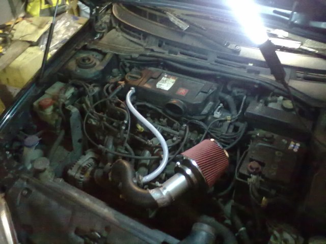

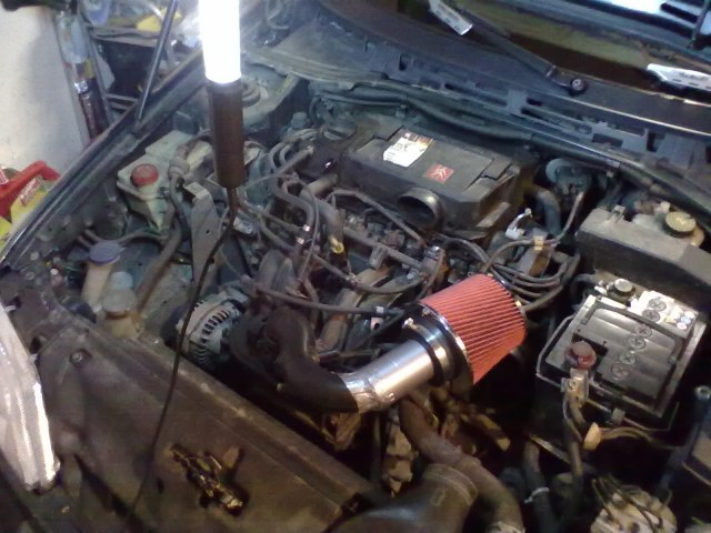

zdarec borci,tak jsem dnes dodělal druhý způsob montáže filtru přímo na škrtící klapku a jednoduše můžu říct jen nářez :D
Auto jde krásně do tahu,otáček a ten zvuk je bombastický.. Když jsem ho měl vedený přes AirBox tak mi to přišlo jako by se nic nezměnilo.
Jak se říká za málo peněz hodně muziky. Uvidím jak to bude se spotřebou,očekávám malý narůst ale zas tak hrozné by to být nemuselo. Jinak můžu jen doporučit! :driv:
P.S. Přikládám fotky jak to mám namontované,žádná extra montáž to není ale sedí krásně pevně. ( Omlouvám se za kvalitu-garáž je garáž a mobil není nejnovější :D :D )
Jo a díky moc Colinovi za návody,bez nich bych to nespáchal :klik:

No pořád si myslím, že je to moc daleko na to, aby to pochytalo ten nasávaný vzduch. Já mám teda stejný motor a taky kuželku, ale že by to zrychlení bylo tak znatelné, to teda říci nemohu. Vyšší spotřebu jsem nepocítil. Mam z té fotky pocit, že ten filtr je docela vysoko. Mám ho možná položený něco níž a i tak mám od okraje filtru otlačený tapec pod kapotou. Máš to pevně stažené ten kit? Protože od vibrací motoru do dostává docela záhul a jak to máš tak vystrčené a není-li to podepřené tak to může upadnout. Mě se to napoprvé utrhlo a to sem to měl stažené a ještě slepené. Teď tam mám dvousložkové lepidlo a lamino. Každopádně jediné plus co tomu dnes přidávám je ten zvuk když na to šlápneš.

ten filtr je asi ve stejné úrovni jako ta trubka nasávání studeného vzduchu. Stažené to je hodně,drží to na místě jak ulité,což jsem se až divil. No on je ten filtr nový,a když jsem k tomu ještě vyčistil škrtící klapku, tak je to určitě větší rozdíl než na jaký jsem byl zvyklý. Jsem zvědavým jak dlouho to vydrží.
