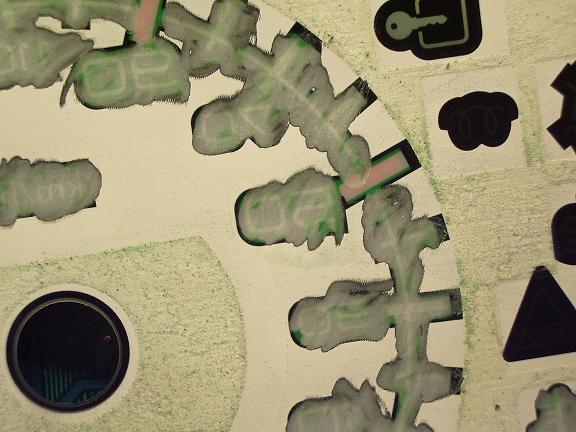

Nevím, zkus ho kontaktovat a odvolej se na mě. Já si teď sháním jinou fólii, abych nemusel ďoubat ven budíky a pak mu ji poąlu. AĽ bude hotová, napíąu, co to stálo a jak dlouho to trvalo. Jinak by snad neměl být problém jakýkoliv vzhled dle přání.

hahahahahaha :lol: víą co se stane kdyľ to přetřeą liháčem.... zhnusíą si totáně přístrojovku bo ti to nebude pořádně svítit a za nějaký čas ti ta puvodní barva stejně prokoukne. tak Pto shrnutí: k tomu abys změnil barvu podsvícení budíků potřebujeą novou folii budíků (větąinou bílá) a barvu ľárovek kterýma to zespod podsvítíą... a nebo (levnějąí varianta) vemeą původní folii budíků a vyąkrábeą ten zelený hnus... pak jen dodáą ľárovičky dle libosti a jeątě jeden detail!!! :!: ručičky mají svoje vlastní diody tak bycha na to :wink: Daląí podsvícení jako hodiny, ventilačka, zapalovač.... to je vąechno na diodach... tak ąup do shopu pro pytlík diod a pájku :driv:

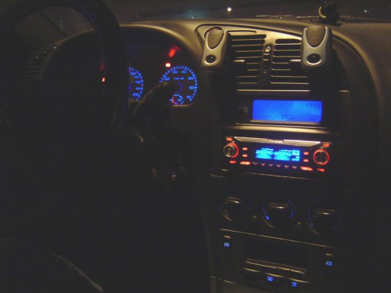

ty kluku uąatej... já jsem to neąkrábal ale kolega ze ąpanělska... nevím proč... asi nechtěl měnit budík ale jen podsvícení. tak to vyřeąil takhle. No nebudu hádat jakou barvu ty ľárovky mají ale osobně si byslím ľe normální bílou ale ruku do ohně bych za to nedal. K4my mám pro teby takovoumalou ukázku jaxe to taky dá zrobit. klasicky vytáhneą ty ľárovičky které chceą aby ti svítily modře :!: pozor: podívej se pořádně kterou vytahujeą at se s tím nepáráą na víckrát... no a místo nich dej normální modrou vysoce svítivou diodu s připájeným odporem... jedna dioda cca 16 korunek... viz foto... http://www.ukazto.com/?img=ledkyaodpory.jpg
a výsledek....

a tady míą inspiračku pro svůj mordo/černý interiér... aly myslím ľe tenhle borec si s tím "trochu" pohrál... http://www.ukazto.com/?img=wooow.jpg

to colin: ma to moc hezky ;) ale tohlenc ja nechci ja chci jit do cerny palubovky, uvazuju nad airbrushem, ze si celou alubovku dam na cerno v nejakem rozumnem stinovanim s par modrymi stylovymi prouzky to uz si navrhnu s tim problem nemam, bilou sedou a jine barvy tam cpat nebudu, modre prvky sou jen doplnkove, 80% musi byt cerna barva ;) pak poslu fotku svyho interieru nemam tady kabel do PC :-( Ale oka, ta palubovka nevypada vubec zle, takhle by mi to mohlo svitit taky :) :wink: juknu na ty diody dneska , zkusim si naky splasit a pokud nebude dneska prset tak si pujdu hrat :)
