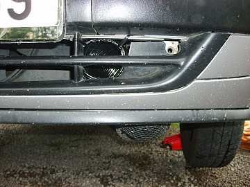

a přibyde daląí ajeątě vetąí... zespod od nárazníku... to bude hukuot jako prase ale uľ ted je to mazec 8)

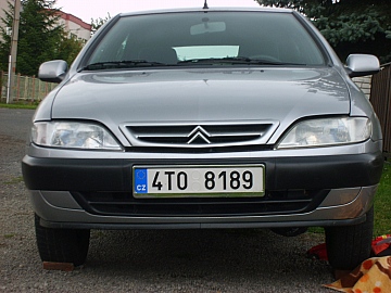

tak jsem to dodělal... po estetické stránce to není nej uprava ale zase je 100% funkční :wink: kdyř se na něj ale podíváte tak nepoznáte ľe tam něco je... jen asi naąe zkuąené oko co se na to jediné bude zaměřovat na to kápne. pohrál sem si i s lakem takľe je to pěkně maskované :lol: no posuďte sami...

zespod... zvednuté heverem a s bleskem at to pěkně vidíte

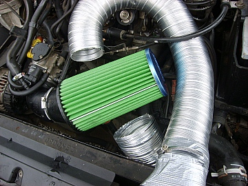

a lahůdka pro K4my... pohled do motoru... vidíą jak je ta roura ąoroká... :lol: :lol: :lol: :oops:
Poslaťod ColinMcRay » Ned 12. Aug 2007, 19:15

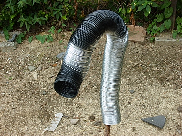

Poslaťod ColinMcRay » Ned 12. Aug 2007, 19:18
lakování

a hned po ránu sem zrobil tepelný ątít na chladič, at mi nezahřiva ten vyzduch k filtru, asi není moc vidět ale kdyľ ze zaměříte na chladič před filtrem moľná ho poznáte... :wink:

:wink: hezky moc hezky ;) jak me tak stve ze mas sani zeprediu motoru ;) jakozto domaci praci to mas vymyslene bravurne si myslim ;) Kdyz neni rozpocet a jde prevazne o vykon jde estetika stranou, stejne si toho nikdo nevsimne ;)

ten tepelný ątít je z okapové roury... hehce ohnut a pád direk... A to plastové pletivo co je zespot té trubky aby ji chránila je taky ze střechy... dělali jsme ted novou takľe jsem něco vyuľil a nevypadá to ąpatně :driv: _ok_
