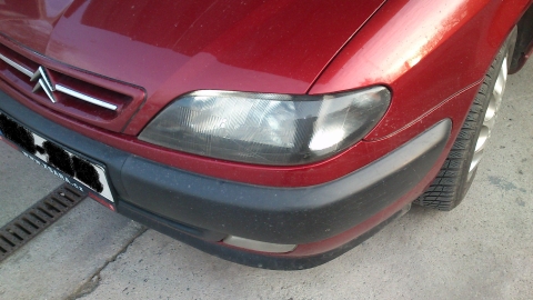

zdravim.. chystam se do predelání seriových světel.. chtěl bych je vevnitř nastříkat na černo a pak sem take vyděl, že mají tneři na xsaráh mk1 čirá skla světel.. to bych chtěl také vyzkoušet "vyčiřit" ty skla.. mate nekdo nejake zkusenosti? :)

podľa môjho úsudku, ti ostáva len kúpiť nové svetlá... pri klasických parabola odráža svetlo a tvar rýh v skle údáva lúčom smer... zmeniť jedno alebo druhé = svetlá do koša.. ak sa mýlim, niekto ma určite opraví :wink:
ale ak číre a čierne, tak asi iba angely...

tak mě jde předně o to zastříkání vnitřku světel na černo to vypada dobre.. prave me zajima jetli uz to tady nekdo delal abych vedel jak se to rozebírá

To chceš seriová světla nastříkat tam paraboly na černo? Pokud ano, tak si kup kameru s nočním viděním a velký monitor, jízda v noci bude zážitek.

nechci stříkat paraboly.. ale vse kolem parabol... :)

V celku na tom nic není.Vymontuj paraboly a opatrně odděl "sklo" (čirý plast) od zadní části.Pozor aby tě neprasklo , chce to rozebírat v teple a popř. ostrý nůž.Na stříkání použij jen kvalitní sprej na plasty (světla) ,levný šmejd se ti oloupe a budeš rozebírat znovu.Lepit opět jen kvalitním silikonem, jinak se ti budou mlžit a bude ti do nich zatékat..

ok a nešlo by to nějak bez vyndání parabol?.. kamarad to dělal na saxu a daval ty svetla do trouby, nez je rozdelal.. a nastikal to v pohode a slozil ale ted ma naklopeny paraboly a nevi jak to srovnat.. takze hýbání s parabolami bych se chtel vyhnout.

no pockam si az bude teplejc.. a pustim se do toho.. ale jestli mi prdne ten řední plast tak budu fakt nastvanej

Nebylo by jednodušší dát tam černé Angel eyes než něco bastlit v troubě a mít rozhašené nastavení světel?

A nebo pokud by nechtěl Angely,tak něco jako má Jindroslav. Ten někde sehnal světla,která jsou kouřová.

No to je prave ono Angel eyes tam má každej a to nechci, spíš si to chci udělat sám :)
