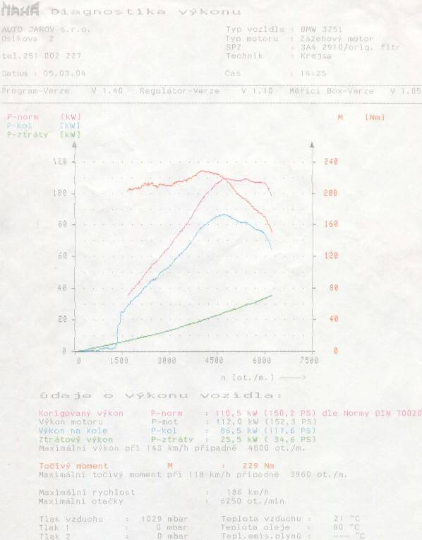

Proto mě zajímala spíą fakta,na která jsem narazil po velmi dlooooohém čtení na diskusním fóru BMW,kde vzali jeden vůz a jeli sním na motorovou brzdu,tím chtěli vąem dokázat,aby se nehádali,jak to tedy je,pouľili klasický air-box origo z novým filtrem a přímý kit sání.. No výsledek mě utvrdil,ľe zůstanu u doporučených výměn papírového filtru co 5000 km,klidně dřív. Jelikoľ rozdíl na BMW s výkonem 110 kW byl pouhé 2 KW nárůst a kroutící moment zvýąen o 9 N.m a ztrátový výkon ,byl pouze 0,5 kW,přenos na nápravu se zvýąil o 2 kW.Coľ ,abych pravdu,řekl mi za tu cenu toho vąeho nestojí. Na fóru BMW ąli do toho dva kouhouti a nakonec se ąábli kaľdy po 450 kč a tím udělalí resume.
Grafy jsem od Bavoráků převzal a dám je i sem,moľná se budou někomu hodit.

Poslaťod Kvido » Štv 3. Apr 2008, 9:51
DATA z moto. brzdy.
S Air-boxem a potom s přímým kitem sání.

jj tomu se nic vytknout neda, jen si dovolim poznamku - francouzi obecne na vzduchotechniku celkem zanevreli. A troufam si rict ze vysledky dobre udelaneho kitu u xsar by se projevily o krapanek lepe :-) Kvido jen co se filtru tyce, ano mas pravdu ze se zanasi vice, ale oproti seriovemu ho muzes jen vyzdimat a pouzit znovu.
