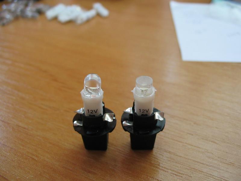

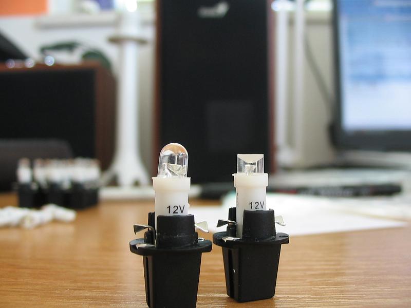

Tak jsem pro zkousku jednu LEDku zbrousil a je to o dost lepsi i kdyz porad to jeste poradne nesviti do stran... Zkusil jsem dokonce navrtat do ty sbrouseny "dulek" ale stejnak to je poznat a ve stranach se to ztraci... Nezkousel jsem lestit ten sbrouseny konec - ma to vliv?

to jeanes: pokud máą moľnost, tak sem dej fotky těch zbrouąených diod...díky
A ty zbrouąené hrany vyleąti, vliv to má, proč by jinak byly v originále ledky hladké??? :twisted:

Tak foto je na obrazcich nize. Vylestit to nejak zkusim...

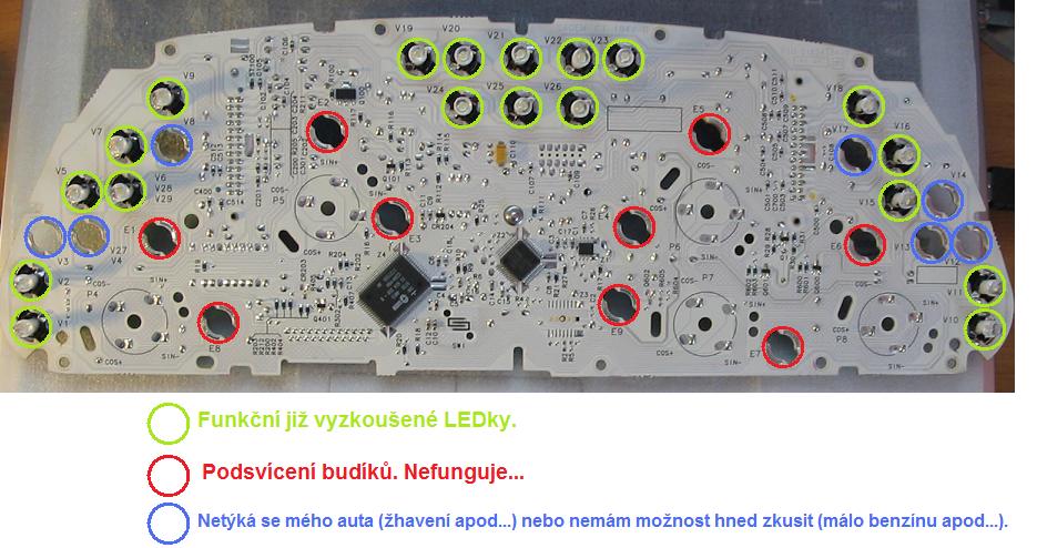

Jeątě jednou bych Vás rád poprosil o nějakou radu. Nějaké ledky mám uľ na přístrojovce vyzkouąené (větąina kontrolek) [zelená barva]. Ale trápí mě teď jedna věc a tou je, ľe mi nechtějí svítit ledky pro podsvícení budíků [červená barva]. Zkouąel jsem to i s normálníma ľárovkama, kde nezáleľí na polaritě a nic. Neměli jste někdo podobné problémy? Čím by to mohlo být? Myslel jsem, ľe to za den stihnu a uľ se s tím roztahuju třetí den a nic :(

zkus jen pootočit kolečkem na regulaci intenzity osvitu (vedle nakalpění světel)
Poslaťod mio » Sob 19. Apr 2008, 14:59
A nebo vyndej regulaci a propoj ,jestli náhodou neni KO.Ostatní osvětlení ti svítí??ovládání teploty,ventilátor a ovl. oken.

Diky! Vase rada sice prisla 5 minut po bitve, ale diky :wink: U regulace mi blbne posledni pozice - ve ktere jsem to mel - a proto to mrcha nesvitilo... :oops:
Uz to ale sviti :P

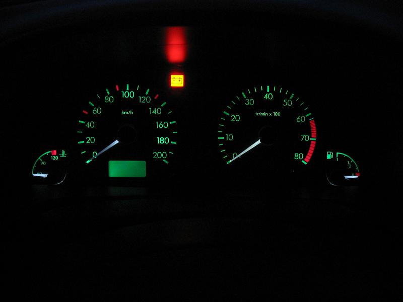

Tak tady to mate. Ve skutecnosti to vypada o dost lip, jelikoz na ty fotce trochu vyniknou mista, kde je LEDka hned pod tim. Ale kdyz to mam porovnat s tim, jak to vypadalo predtim tak nebe a dudy! :wink:
Rekl bych o sobe, ze jsem docela puntickar a musim rict, ze jsem vcelku spokojeny...
Myslel jsem, ze to snad nikdy nedodelam...:) Ale nakonec to dopadlo...

to jeannes: Docela jsi mne zklamal, nepochopil jsem, proč jsi se do takového boje vůbec pouątěl, kdyľ jsi nechal barvu podsvícení stejnou..to mi potom přijde jako poloviční výsledek...nepřemíąlel jsi o změně barvy?? Jinak to svítí i vcelku pěkně, jen mi přijde, ľe máą málo osvícenou ručičku tachometru...ale tohle vąe můľe zkreslovat fo»ák..
