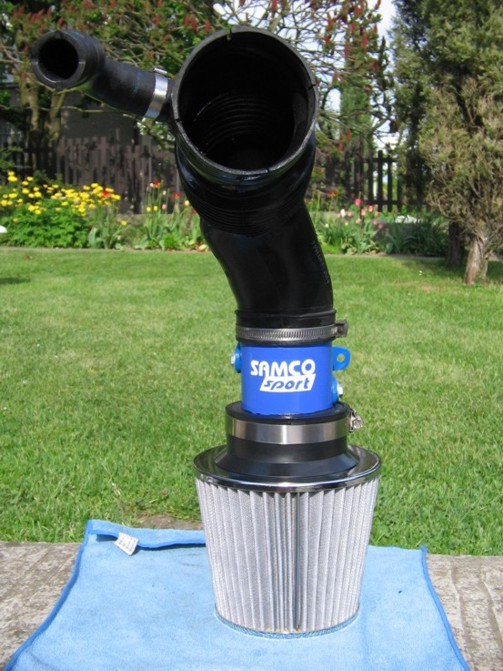

Poslaťod Tommis83 » Uto 3. Jún 2008, 22:30
Ahojda nedávno sem dával sportovní filtr na svou Xsarunku 2,0 vts, tak se kci ukázat :D

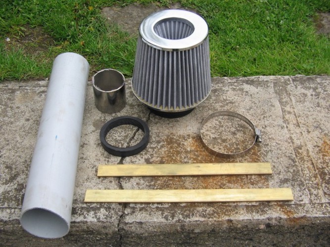

Poslaťod Tommis83 » Uto 3. Jún 2008, 22:32
1. foto jsou ingredience :) a takle to dopadlo :lol:

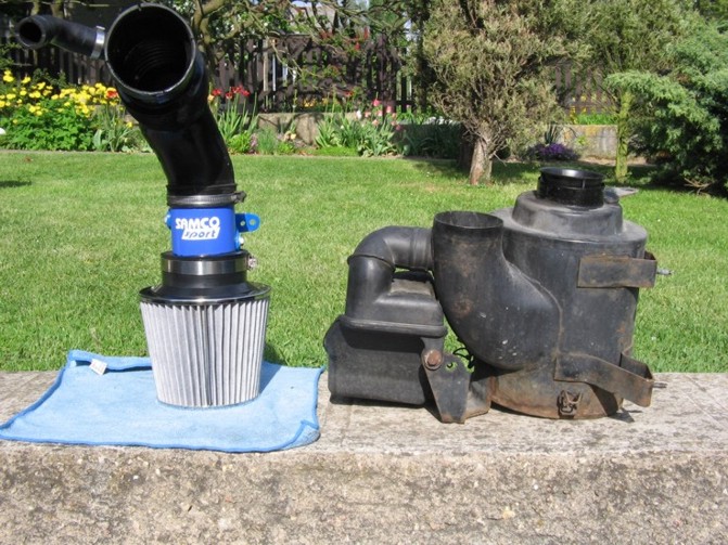

Poslaťod Tommis83 » Uto 3. Jún 2008, 22:33
A tady pro porovnání s origo air-boxem..

filtr
Poslaťod Tommis83 » Uto 3. Jún 2008, 22:34
Jo a filtr to je JOM a zbytek...co dům dal :)

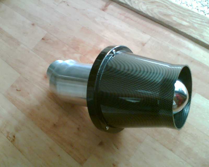

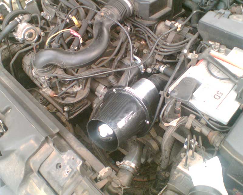

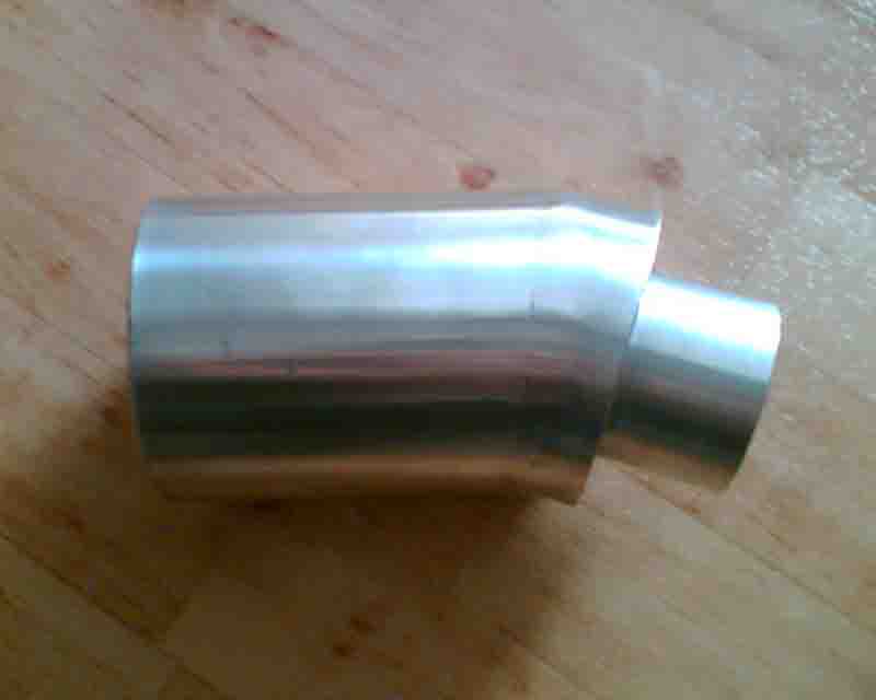

Poslaťod jirkax23 » Štv 2. Okt 2008, 20:26
Zdravím všechny dnes jsem dodělal malou úpravu sání tak tady jsou nějaké fotky.

Poslaťod ColinMcRay » Pia 3. Okt 2008, 8:00
Já Ti nechci kazit radost :lol: ale dal jsi sportovní filtr před origo filtr. To znamená že tam ted máš dwa :mrgreen: ale vypadá to moc pěkně jen kdyby to k něčemu bylo. (teda pokud jsi ten origo z boxu nevytáhnul)
