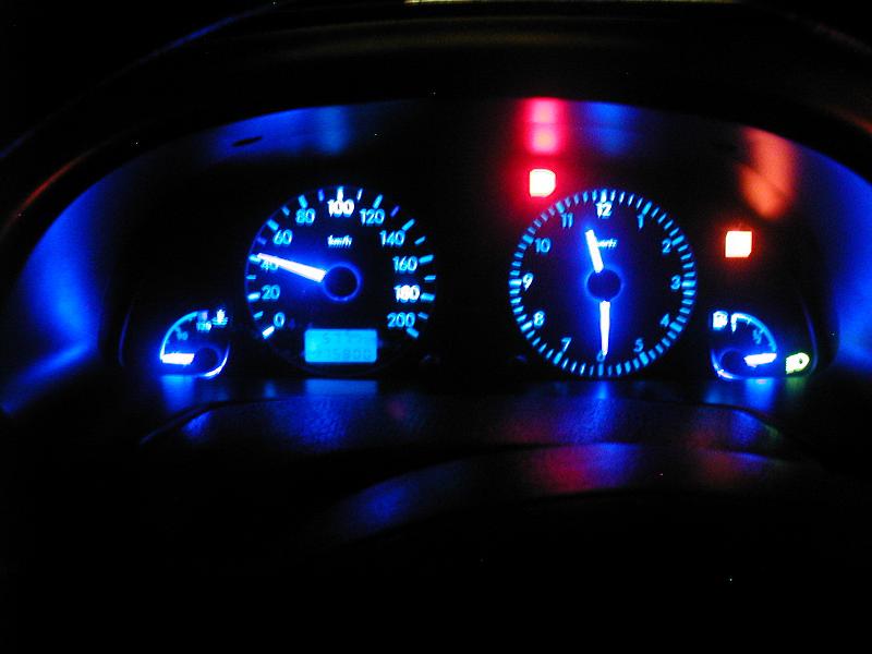

vím ľe jdu asi s kříľkem po funusu, ale právě včera jsem dodělal změnu podsvícení palubovky... musím říct ľe nejdřív jsem nevěděl jak ale poté jsem pročetl tuto diskuzi a poradil si.... celková práce cca. 1 a půl hodiny. Podsvícení jsem zkusil změnit na modré. Pouľil jsem tyto diody http://www.vbtuning.cz/index.php?page=d ... nazev=&vo=
Bez jakéhokoli ąkrábání té zelené fólie a podsvícení vzniklo opravdu modré i kdyľ né tak výrazné. Foto přiloľím v co nejkratąím moľném termínu.

To jsem zvedavy jak to bude vypadat... Jen trochu nechapu proc jsi - po precteni teto diskuze - kupoval jednu diodu za 20Kc, kdyz je tady minimalne ode me jeden odkaz, kde jsou ty samy diody za 8Kc/ks (a to jsem kupoval bily - modry byly jeste snad o korunu levnejsi)... Ono se rekne "par" korun, ale vzhledem k tomu ze je tech diod potreba asi 30 na budiky + takovejch 5 - 6 na zbytek tak pak nasobit tricetipeti 7 korun nebo 20 korun je docela rozdil... No ale to je kazdyho vec... Kazdopadne jsem zvedavej na barvu modrych diod prosvecujicich zelenou folii :wink:

tak zasílám fotku jak to vypadá s modrými LED diodami přes zelený ątít.
Omlouvám se za ne moc kvalitní foto dělané narychlo.

Poslaťod jeanes » Str 21. Máj 2008, 21:26
Takova modro zelena :) ...ale docela to ujde - jestli jsi spokojeny, tak neni co dodat... Jen tak mimochodem - nevim jestli je to fotakem a ve skutecnosti to vypada jinak ale z ty fotky to vyzni jako dost silny svetlo - neoslnuje to?

Poslaťod JaTo » Str 21. Máj 2008, 21:39
jj jsem spokojen. Nečekal jsem ľe to dopadne aľ takhle dobře bez více nutné práce. Při focení jsem to vytáhl na maximální osvětlení aby to lépe vyznělo. Jinak to neoslňuje.

Zdravím »a JaTo. Chcem sa »a opýta», ąi si neako upravoval tvar tých modrých diod, aby lepąie rozptylovali svetlo alebo ako si to vyrieąil. na tej fotke to vyzerá dos» dobre. 8)

to Shingi: ahoj... na otazku ohledne LED diod... pouzil jsem klasicke led diody s rovnym zakoncenim diody (http://www.vbtuning.cz/index.php?page=d ... nazev=&vo=)... mas tu i odkaz primo na ty zarovky
