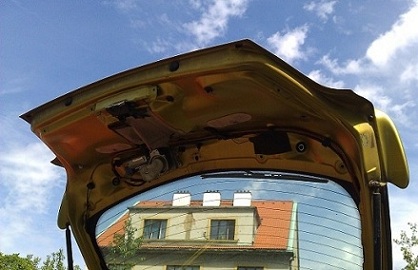

Tak nastal čas představit vám můj projetk, Sára bude sloužit na sprint na 1/4 míle a občasně třeba na am. závody do vrchu. Prozatím jsem auto odstrojil, ještě ne úplně všechno, není čas... Nazuli se závodní pneu Yokohama Advan a zadní sklo se vyměnilo za makrolon... V nejbližší době přijdou vyměnit i boční zadní okýnka za makrolon, namontujou se závodní sedačky a pásy, ještě víc ostrojit interiér a možná se vyřežou dveře. Přes zimu se budu soustředit hlavně na agregát, na řadu přijdou ostřejší vačky, odlehčené ojnice, převodovka na repas + samosvorný diferenciál od firmy Kazz nebo Quaife ( ještě nejsem rozhodnut :D ), keramická spojka, odstranění ABS, odstranění klimatizace, zkácené řazení, komplet odlehčit všechny řemenice, ještě víc snížit hlavu a samozdřejmě další úprava řídící jednotky. Motor se uloží natvrdo, nápravy do silonu, stavitelný podvozek dopředu a bude se dál odlehčovat, vyřeže se vše co je navíc, oškrábe se asfalt, vyřežou se zadní dveře, lamino kapota... Průběžně budu přidávat foto jak celá přestavba probíhá.

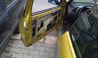

Dvře

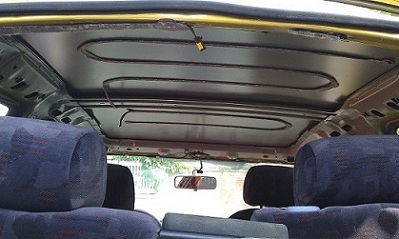

Strop

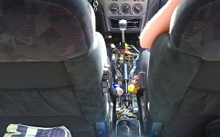

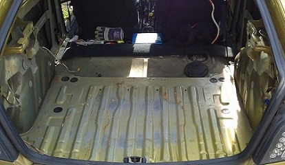

Vnitřek
Středová konzole
Můj hlavní mechanik Pája :-)

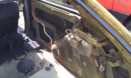

Vnitřek

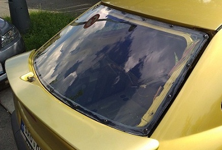

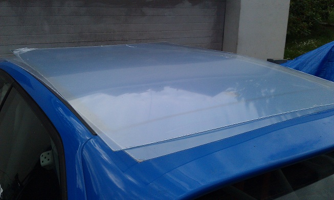

Zadní okno
Desky makrolonu

Dveře
