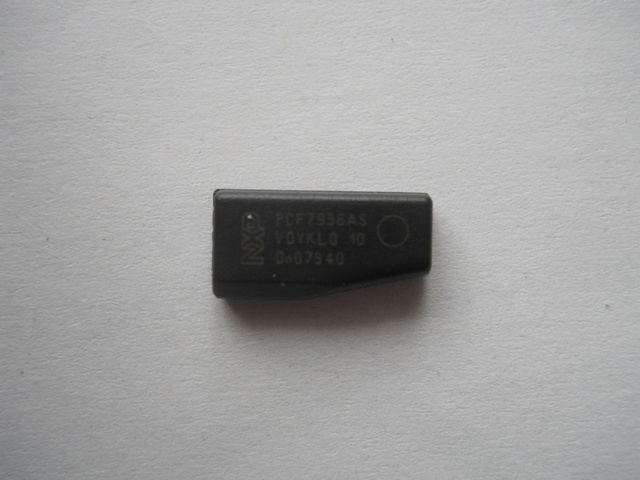

Zdravím všechny,potřeboval bych poradit jestli by někdo nevěděl jaký čip koupit do klíčku.Čip který je na obrázku odešel a u této firmy jsem našel tyto http://www.timextrade.cz/cipy-pro-autoklice-katskupC00.php jenže nevím ,který si objednat.Kod v prvním řádku má více typů PCF 7936 AS.Nevíte někdo jak moc jsou důležité údaje u dvou spodních řádků na čipu? Všem děkuji za odpověď.[attachment=0]DSCN4561.JPG[/at

Poslaťod zlj » Pia 18. Jan 2013, 16:09

Re: imobilizér
Poslaťod baffy » Pia 18. Jan 2013, 17:21
Z akého Peugeota to máš ?
Re: imobilizér
Poslaťod zlj » Pia 18. Jan 2013, 19:17
Z mého C3.
zlj
Bydlisko: Pacovsko
Re: imobilizér
Poslaťod baffy » Pia 18. Jan 2013, 19:47
:lol: Hm, pýtal som sa na to kamoša a dal mi takúto otázku. Keďže som mu nevedel upresniť model a r.v. auta ,tak neviem ako sa dopracoval k týmto dvom modelom Transpondér ID45
ID45 Philips Crypto Peugeot transpondér
SILCA: (45)
JMA: TP16 - Peugeot 206 (1999-2001) - Peugeot 406 (1999-2000)
alebo
ID46 Philips Crypto2 Peugeot transpondér
- Peugeot 307 - Peugeot 206 od 2001 - Peugeot 407 - Peugeot 607 od 2004 - Peugeot 807 - Peugeot 1007 - Peugeot Partner od 2002
Re: imobilizér
Poslaťod zlj » Pia 18. Jan 2013, 21:12
Je to C3 co mám v profilu.Nějak jsem tomu neporozuměl,auto je v originale. Vin:29026297
zlj
Bydlisko: Pacovsko
Re: imobilizér
Poslaťod baffy » Pia 18. Jan 2013, 22:30
Tak po upresnení by to mal byť tento :
Philips Crypto ID46 a skús sa pozrieť,alebo poinformovať napr. tu: http://www.auto-klic.cz/nahradni-tlaitka-a-planety?page=shop.browse&category_id=159
