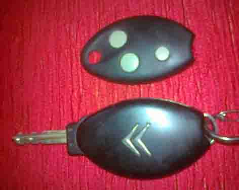

Poslaťod splatters » Pia 7. Sep 2012, 7:48
Ahojte,
vedeli by ste tentoraz poradiť, aký obal by pasoval na môj kľúč? Prikladám foto, ako vyzerá pôvodný, fungujú mi tri tlačítka na zamknutie, odomknutie a kufor.
Ďakujem vopred

Re: Klíč DO - výměna plastového obalu
Poslaťod baffy » Pia 7. Sep 2012, 15:47
Neni to tak dávno čo som na e-bay videl ponuku na takýto obal z C-5 ,myslím,že by to mohlo byť rovnaké.Chce to ale trpezlivosť a hladať,hladať a hladať.... aha :wink: http://www.ebay.co.uk/itm/CITROEN-3-BUTTON-REMOTE-CENTRAL-LOCKING-KEY-XSARA-XSARA-PICASSO-C5-/221116253390?pt=UK_Car_Accessories_Safety_Security&hash=item337b8e44ce
