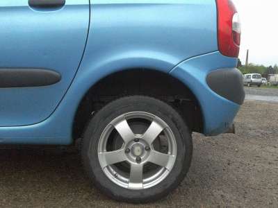

Zdravím všechny majitele vozů Citroen! Rád bych se s vými podělil o mé zkušenosti. Na netu jsem našel provozovnu kde provádějí repase zadní nápravy pro vozy PSA jedná se o stanici STK v Kožlanech u Plzně kde toto provádějí jako další činnost. Vůz po namontování "opravené zadní nápravy" byl posazen neskutečně vysoko a odpružení vůbec nepracovalo, požádal jsem o uvedení do správného stavu a šéf arogantně regoval na můj oprávněný požadavek a přes to, že jsem do provozovny musel jet 25km mi poslal domů. Pak následovaly telefonáty až mi objednal na opravení špatně provedené opravy po 14ti dnech. Při převzetí jsem se dotázal co bylo příčinou vysokého nastavení mi odbyl že tam dali silnější tyč. Po dvou týdnech jsem dodatečně zjistil, že tlumič výfku není přichycen k zadní nosné rouře nápravy s tím se chlapci již neobtěžovali. Po této zkušenosti se raději obloukem vyhněte tomuto pochybnému pracovišti a využijte jiných provozoven.
2013-05-27 08.50.52-400.jpg (13.28 KiB) Zobrazené 9834 krát

Po 28000km jsem byl nucen provést novou repasy zadní nápravy z důvodů neskutečné vůle v Plzeňské firmě Marka Hartla tak že jsem se připravil o 7300kč které jsem zaplatit za tuto NEKVALITNÍ opravu. Důvodem neskutečně krátké životnosti jsou náhrady za jehlová ložiska v ramenech silonovými pouzdry tak se stalo, že mazadlo protékalo do nosné roury a tak již po 10000km bylo naměřeno na geometrii zadní nápravy 3mm vychýlení na každé straně. Tak že jsem si pěkně naběhl na vidle. Nová oprava mi pochpitelně stála další peníze do Kožlan již nikdy!!! Neumí to a ještě nejsou na slušné jednání zvyklí.
