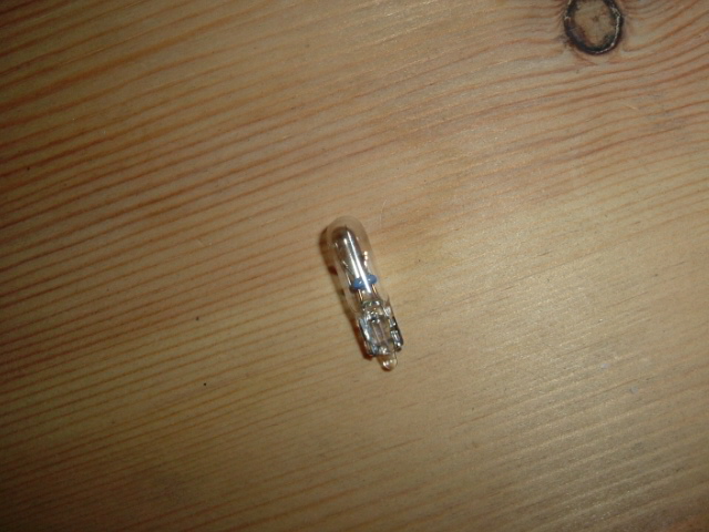

Sú presne také isté ako idú do palubky favorita, teda malé sklenené osadené v plastovom puzdierku s dvomi packami, zakrúcajú sa bajonetovým spôsobom.

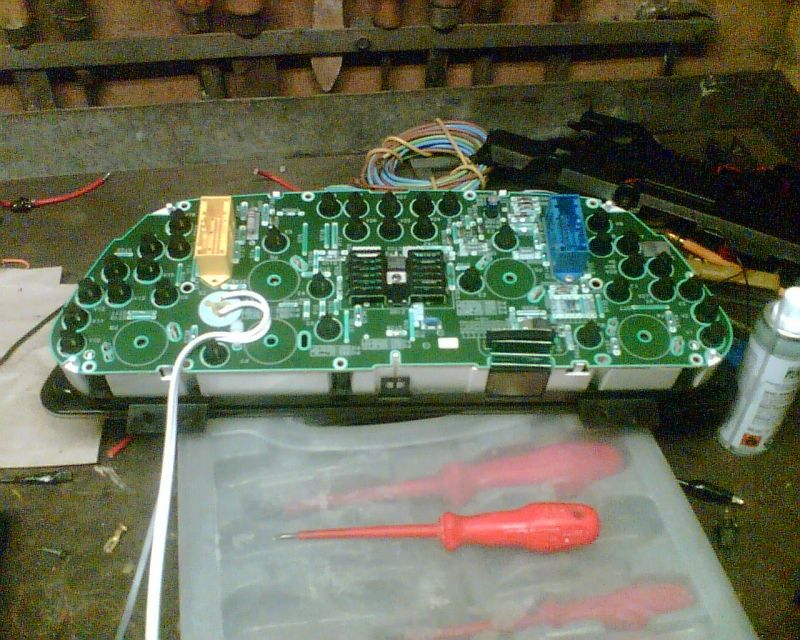

Pozri obr.: Takto nejako to vyzerá - obrázky sú stiahnuté z netu
Takto vypadá keď je vybratá z plastového puzdra
Pohľad zo zadnej strany na palubku
