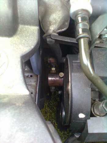

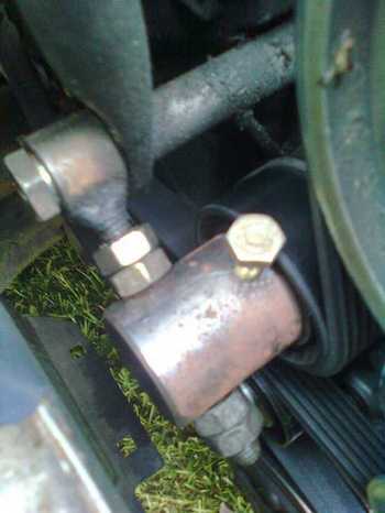

Zdravím, takto jsem vyřešil stálé prokluzování drážkového řemenu na řemenici posilovače řízení.Nepomohla ani výměna napínacího
ůstrojí.Řemen nic nevydržel.Takto to provozuji skoro dva roky a bez jaký-koli problémů.

můžu se zeptat, jestli ti to předtím nějak pískalo?

Hlavně při rozjíždění a přeřazení na dvojku se ozvalo zapískání jak klouzl řemen a přitom to ještě zvláštně zarachotilo,
že jsem si myslel dlouhou dobu,že to dělá výfuk.Nejvíce to dělalo okolo 1000ot./min. na motoru.

a prosim tě jak to rachotilo já řeším něco podobného furt se mi zdá, že mi jako-by bouchá výfuk v přední části auta, ale když za to beru tak nic a děje se to při podřazování a v zimě mi to furt popískával řemen ale nic nepomohlo jen jak se oteplilo tak pískání zmizelo, ale to bouchání tam furt je.

Vem si obyčejne mýdlo na ruce a trochu sním přetři řemen.. Přestane ti to pískat.. :wink:

I mydlo jsem zkousel, a nepomohlo ale uz jak se oteplilo tak to nepiska jen to jako-by boucha

Lumpíku,přesně tak,někdy to i bouchalo a v zimě to bylo horší.Ten výfuk mě dlouho mát.
