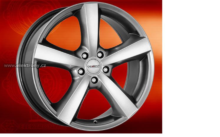

Já jsem tu anténu pěkně odrbal, ne? povolila... sice se mi ji podařilo "od?roubovat", ale přesvědčil jsem ji k tomu a? kle?těma a hodně velkou dávkou hrubý síly. Teď mi na ní chybí sice cen?ák gumy, ale signál chytá... u? jsem tam chtěl dát jinou, vinutou, ale má jinej závit... sááákra.
Jo a ty hliníky jsou v poho v myčce... nebo, budete se divit, smetáčkem na podlahu. To je taková moje imitace kartáčů v myčce... nemusím se s tím tak patlat a účel to splní taky... A myslím, ?e tyhle kola si zaslou?í ruční práci...

Poslaťod řepák » Pia 3. Nov 2006, 16:33
UÁU - pěkný jsou . :D
