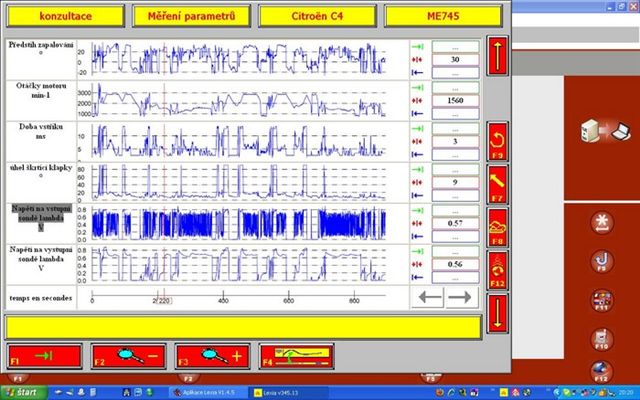

to Pedu:
Pozerám na ten obrázok a niečo mi nesedí. Ty máš originál Lexiu so zaplatenou licenciou?
Re: Lexia3 nejde spustit...
Poslaťod pedu » Pia 28. Sep 2012, 18:38
to empik: nie a čo ty na tom nesedí?
pedu
Príspevky: 10
Registrovaný: Uto 25. Sep 2012, 19:04
Bydlisko: Hlohovec,SR
Vůz: Citroen C4, 1,6i 16V, r.v.2008, 80kW
Poslaťod empík » Pia 28. Sep 2012, 18:44
To, že tam máš prepnuté nie na diagnostiku, ale na konzultácie.
Poslaťod pedu » Pia 28. Sep 2012, 19:25
Áno s obrázkom je to pravda. Ale to preto, že v diagnostike stav monitora ide uložiť do pamäte HW a následne, už mimo vozidla, spätne si to v pohode doma
prehrať a hľadať riešenie. To sa mi zatiaľ v konkrétnom probléme nepodarilo.V diagnostike je teda monitor identický a je možné s ním ďalej pracovať. Ale odpoveď diagnostiky je chyba-t.j. popis vpredu. Diag zatiaľ funguje v pohode -načítanie rj v danom vozidle a ich sumárna diag. Načítanie jednotlivých zvolených rj a ich diag, identifikácia, čítanie a mazanie príp.chýb, meranie veličín, kontrola akčných členov, konfigurácia-napr. denné svetlá, kľúče, rádio, servis, a pod. Zatiaľ som neskúšal preprogramovanie RJ-je to veľmi háklivá záležitosť a k jednotlivým verziám nemám prístup-diag používam výlučne pre svoju súkromnú potrebu. Nemám rád vozidlo mimo mojej kontroly ani návštevy servisov. Inak na graf. zobrazenie je potrebné vybrať RJ, ktorá to umožňuje, vybrať zo všetkých možností max 6 veličín a spustiť načítavanie. Po skončení načítania a kliknutí na F4 monitor krátko preblikne a je tam vidieť i grafický raster ale hneď sa to zatvorí a zobrazí uvedenú chybu.

Poslaťod pedu » Sob 29. Sep 2012, 19:56
Vyriešné. Moja vďaka patrí snoopymu.
Napr. jeden z príkladov.
Ďakujem.

Poslaťod speeder04 » Ned 21. Apr 2013, 16:34
Ahoj,
můžu se zeptat jak jste to s těma grafama vyřešili?
Mám stejný problém..
speeder04
Registrovaný: Ned 21. Apr 2013, 16:32
Vůz: Citroën Xsara Picasso, 2.0 HDi, 2001
Poslaťod pedu » Pia 3. Máj 2013, 10:40
V PC alebo NTB musí byť W XP a IE 6. Peter
