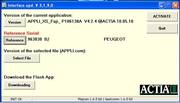

Mám otázku na vlastníkov diagnostiky.Robil z Vás už niekto upgrade z Lexii a PPlanet na DIAGBOX ? Ak ano tak na akú verziu ste sa dopracovali s tým,že to funguje.Poprípade aký interface vlastníte. Mám B -éčkový 4.2.4 a upgradol som to na Diagbox 5.26.Myslím že ďalej ako 5.29 sa stýmto káblom nedostanem.Dakujem za postrehy a info.
Re: Diagnostika
Poslaťod baffy » Uto 24. Jan 2012, 21:59
S týmto káblom by korektne mal fungovať Diagbox do verzie 5.29.K vyšším verziám je potrebné upgradovať kábel na C-ečkovú verziu, nejaké pokusy sa dejú tak som zvedavý ako to dopadne.zatial nebol čas to otestovať.

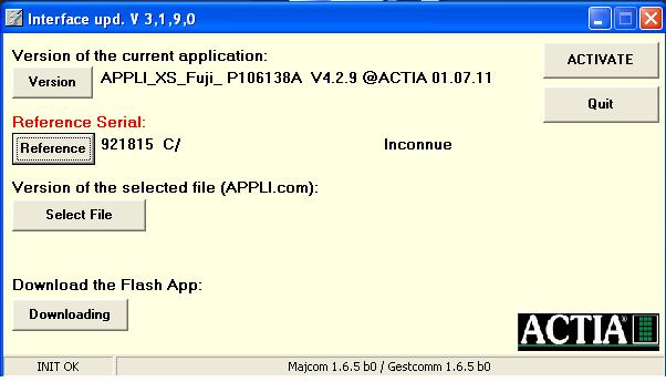

Poslaťod baffy » Pia 27. Jan 2012, 15:06
zatial neslávne po flashnutí káblu z B na C sa diagbox verzie 6. 17 nedokázal spojiť s autom.Po týždňovom bádaní sme zistili dve veci.Naprd flash a naprd samotný patch softvéru.Tento víkend alebo budúci týždeň bude druhé kolo :roll: .Snad to bude v pohode a bude to fungovať tak ako má.Inak tá 5.29 funguje v pohode.
Re: Diagnostika
Poslaťod baffy » Pia 3. Feb 2012, 23:11
Ako je vidieť na priloženom obrázku všetko je už v najlepšom poriadku a Diagbox 6.07 beží na upgradovanom a flashnutom C-ečkovom kábli.
