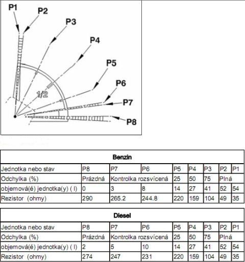

Okolo motora nedokáže nič , a čo sa týka airbagov , tie sa dajú lexiou diagnostikovať a nájsť závadu v systéme. Ak máš v aute BSI čo by si mohol aj nemusel mať , lebo r.v.2000 bol prelomový čo sa týkalo montáže BSI tak by sa možno dala otestovať palubovka a zistiť či je problém v budíku alebo niekde inde. Okolo palivomerov je tu už viac vlákien , tak skús pohľadať ale najskôr by som tipoval na problém s plavákom.

Vzadu na stitku na pristrojovke bolo N6 BSI .....plavak som vymenil z druhej xsary, teraz uz skoro nebohej....ten na starej pristrojovke ukazoval fajn...zatial som to vyriesil tak, ze som posunul rucicku na ukazovateli.....ked vypnem motor tak padne nizsie ale zatial sa to ako tak drzi...na tu diagnostiku by som to rad zapichol ale neviem kto je odkial kde by som to mal najblizsie

plavák si vieš premerať ohmicky ,niekde tu sú hodnoty aké tam majú byť pri určitom množstve paliva.Čo sa týka diagnostiky tak plavák sa odkontrolovať tak isto ako každá funkcia.Myslím si že to je niekde "test palubky" alebo tak nejako ,dia ti urobí modelovú situáciu plnej,polovičnej a prázdnej nádrže a ty si odsleduješ pohyb a umiestnenie ručičky.Mno ideálne je to tým meraním ,skúsim pohladať ten obrázok a nechám tu odkaz.

Tak tu je odkaz k tomu plaváku a ohmickým hodnotám : http://www.xsara.sk/phpbb3/download/file.php?id=6295

diky ti za obrázok baffy....keď dojde výplata dotankuje sa do plna a premeriam .... zatiaľ s tým posunutím ručičky to pasuje ako tak .... uvidíme keď rozsvieti rezerva....medzi tým bude hádam už aj 15teho :D
