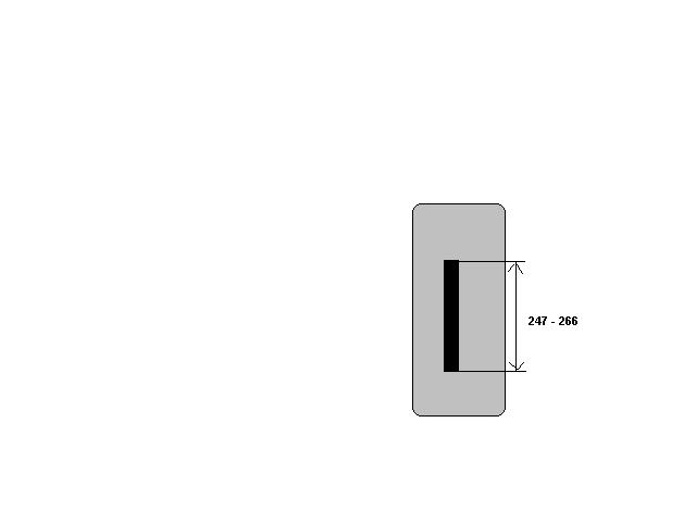

Poslaťod Luky » Pia 21. Sep 2007, 16:05
No od voka, a» ti někdo přidrľí klacíky proti sobě na kotouči a ty jen změříą vzdálenost, ale nevim jak to pujde s plecháčema. ale jsou tam skoro 2cm rozdíl, moľná by to ąlo, ale jestli si nebudeą jistý radąi sundej kolo i kdyľ pak tam je zase náboj, ale snad se to pozná. Jinak nej metoda je sundat kotouč a změřit vnitřní stranu, ta je plochá, ale 2cm by se poznat měli.
P.S.: nákres je vlastní, tak se omlouvám grafikům atd.
