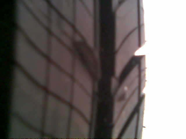

Kupil som pneu cez eshop a totalne nie som spokojny s kvalitou
je mozne vratit tovar? - plati to v SK aj CZ?
(do kolkych dni)
ta pneu je v prilohe

co to je za pneu?
novy michelin energy saver!
Poslaťod Warcraft_ » Pia 14. Mar 2008, 14:22
skuxveny MICHELIN ENERGY SAVER novy

Poslaťod ColinMcRay » Pia 14. Mar 2008, 16:07
ono z té fotky toho není nic moc vidět... spíą nic
Poslaťod Warcraft_ » Pia 14. Mar 2008, 16:10
fotil som to iba cez mobil zatial, hentie vyrastky sa opakuju po celej gume
a idu krizom cez dezen, ak ich odstranis vzniknu na dezene priehlbiny
zle vylisovana guma

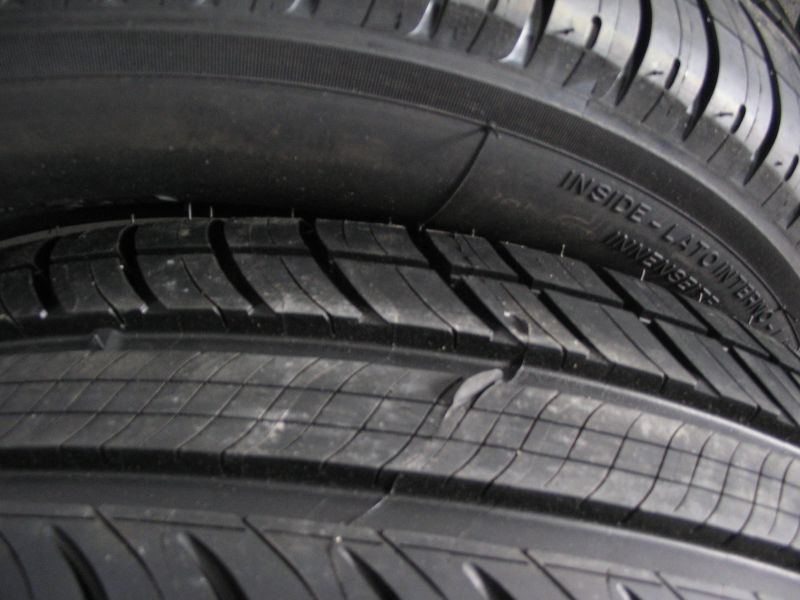

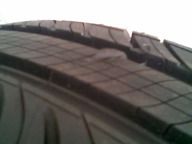

podrobne foto
Poslaťod Warcraft_ » Sob 15. Mar 2008, 17:35
pridavam niekolko obrazkov z fotaku:

Poslaťod B@RT » Sob 15. Mar 2008, 18:34
občas někde vylézá guma, ale to po pár stovkách km bude sjeté neboj...

Poslaťod Warcraft_ » Sob 15. Mar 2008, 19:05
Ten vyrastok tam nema co robit ,
ta guma je nepodarok - je aj oznacena na boku ;-) len ju niekto bud
vyniesol z fabriky alebo poslal dalej do skladu,
kedze ja som isiel do Michelinu kvoli kvalite, takze Michelin u mna skoncil!
Ten vyrastok nie je tenky ale hruby - je to pozostatok gumy z predch. lisovania - zle vycistena forma lisu. Po odstraneni tych vyrastkov (je ich tam vela!) ti nevznikne rovna plocha ale jamy! - priamo vstrede dezenu
Pondelok vracam gumy naspat.

Poslaťod B@RT » Sob 15. Mar 2008, 19:13
a nebo zavolat přímo na zastoupení Michelin a zeptat se. Protoľe jestli někdo prodává jejich zmetky bude je to zajímat. Michelin si na kvalitě a značce zakládá.
