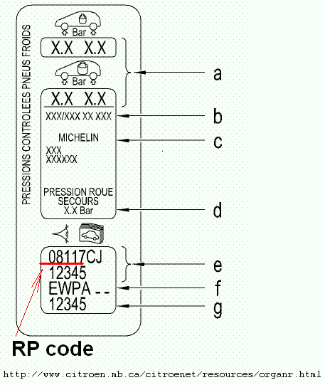

Tohle jsem nasel na anglickem foru:
Datum vyroby lze zjistit podle RP kodu ktery je vylepeny u dveri ridice - viz prilozeny obrazek.
Ten potom zadate na teto strance:
http://www.citroen.mb.ca/citroenet/reso ... rganr.html
RP code

U picassa je RP číslo zezadu na krytu pojistek pod volantem.
Jen tak pro zajímavost : Je to RPO číslo,někde jen RP nebo také ORGA číslo. Citroen ho začal pouľívat od 9.11.1976. Ten den bylo číslo 00001, no a kaľdým dnem se to o 1 zvětąuje, takľe 10.11.1976 to bylo 00002 atd. V podstatě se to dá spočítat i ručně, ale musíą brát v úvahu přestupný roky:-).

Mě to nic neukazuje.Zadám do kolonky ORGA or RP number to moje "RP" číslo 08467CJ a nic :(

Musis zadat jenom cislo, bez tech pismen na konci

jde to spočítat i tady - levá strana obrazovky, dole nad počasím :-) a opravdu jen 4 čísla bez písmen http://www.xantiaclub.cz/

deska se tomu opravdu nechce, tak tady je jeste jeden odkaz
http://www.cats-citroen.net/citroen/organumber.html

Ten druhej odkaz funguje,díky :lol:
14.january 2000 :wink:
