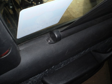

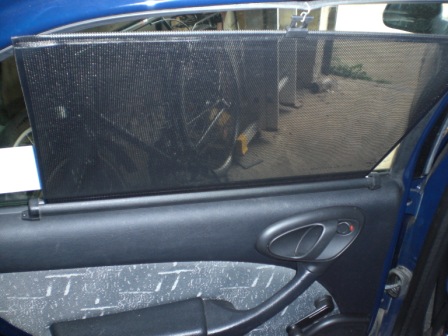

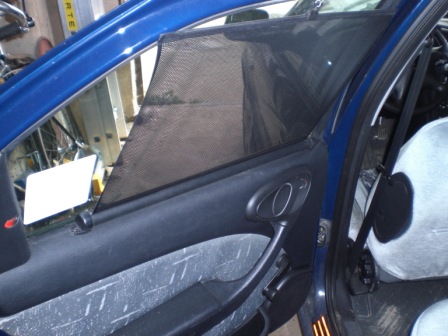

jelikoľ nejsem přítel přísavkových bočních stínítek zvolil jsem zadní roletky délky 55cm a po menąích úpravách je úspěąně namontoval na zadní boční okna.
Stačí
- pootočit úchyty na roletkách o 90st tak aby byly proti výstupu roletky
- pokrátit hodní tyčku která drľí sí»ovinu na straně k zadku auta aby se při zavírání nedostávala mezi dveře a tesnění
- do očka roletky nasunout háček co se pouľívá pro uchycení neoriginál potaků k sedačce
- háček se pak zahakuje za horní gumu okna
Funguje a není závyslé na staľení / nestaľení okénka

Poslaťod B@RT » Pia 25. Apr 2008, 18:24
promiň, ale tohle se mi nelíbí, to je jak kdyľ do okna přivřeą ručník, prostě to tam nesedí.

Já bych to neviděl tak černě. Akorát osobně bych líp zkusil pořeąit tu horní aretaci...
