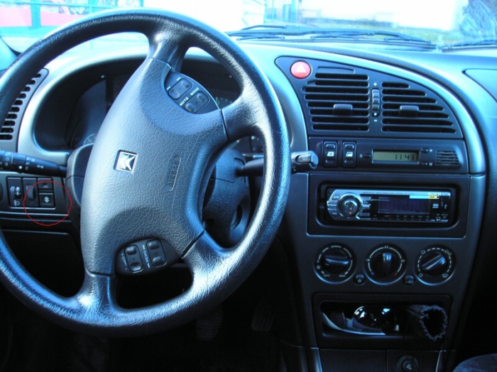

Slíbil jsem pomoc kamarádovi s předěláním stahování oken zadních dveří z manuálního na elektrický (mimochodem,stejnou věc se chystám provést i na své Sáře). Jedná se o X1 pětidvířko.
Je mi jasný,kde jsou ovládací tlačítka vepředu i vzadu a že se vymění stahovačky. Elektroinstalace je na to připravená,všechny čtyři konektory jsme našli. Ve dveřích to je taká připravené. Ale co mi není jasné,kde je umístěné tlačítko blokujícící zadní tlačítka ("dětská pojistka") a jak je vyřešené zaslepení místa pro kličku v tapecu dveří.
Prosím o radu,kde hledat konektor pro to blokovací tlačítko,jak to je s tím tapecem a pokud to někdo z vás předělával,jestli tam není nějaký zádrhel. Je to X1 r.v.1998,takže tam není žádné BSI.

Čau,to tlačítko je na levé straně tam co je ovládání zrcátek a regulace intenzity podsvícení přístrojovky

Díky. Vůbec mě nenapadlo ho hledat tam,ikdyž tam je daná záslepka. Dneska jsem na to koukal a konektor tam zastrčený našel. Ještě prosím tě,jak to máš vyřešené v tapecu zadních dveří? Máš tam nějakou kulatou krytku přes místo,kde by měla být páčka na stahování,nebo tam nemáš nic?
