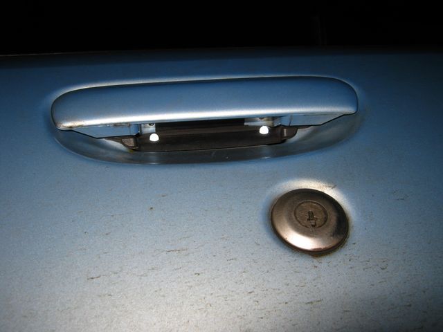

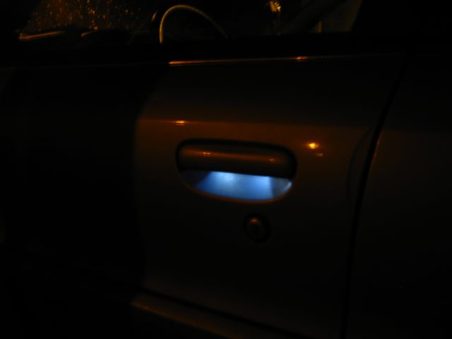

Já mám podsvícenou kliku řidiče.Vypadá to efektně.Mám tam dvě led(bílé) napojené na stropní žárovku.Dám foto

Poslaťod bleriot11 » Pia 12. Mar 2010, 22:54
F0T0 1

Poslaťod bleriot11 » Pia 12. Mar 2010, 22:55
F0T0 2

Dal jsem to na vnitřní osvětlení.Je to napojeno přímo na žárovku,když rozsvítím stropní světlo ručně,tak svítí i klika.Jinak samozřejmě svítí s funkcemi světýlka.Stmívání taky funguje.Žádné vhodné,použitelné dráty jsem ve dveřích nenašel,tak jsem tam natáhnul další.Nechtělo se mi pitvat ten konektor,tak jsem jednoduše přiložil další drát vedle gumové průchodky dveří a stáhnul,jsem to vulkanizační černou páskou.Toto řešení je velmi jednoduché a funkční,není to ani moc nápadné-kdo by taky čuměl na gumovou průchodku.Hlavně je to vratný proces bez zásahu do vozu.

Poslaťod bleriot11 » Ned 14. Mar 2010, 10:42
Vede to mezi tapecem a dveřmi,Žádné díry jsem nedělal.

Poslaťod bleriot11 » Ned 14. Mar 2010, 19:29
Citroenik píše:ale ja myslim tapacir na streche kade si tahal kablik cez stlpik?
No přes výfuk to nebylo,Prostě nejkratší cestou-stropní,pod tapec,sloupek....adt.Trošku kreativity!
