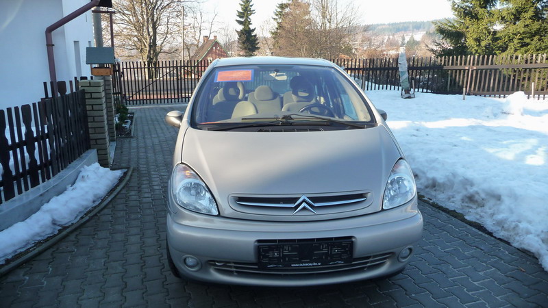

Barva je nostalgie, Leoš II

A Verdome,vyřiď gratulaci a vemte je s sebou někdy na nějaký ten sraz. Vypádá nádherně.
